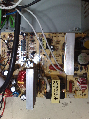

Tukaj so slike. Grejeta se tranzistorja, ki sta na desnem hladilniku.

Pripelji napajanje na TL494 in pomeri če oscilira. Nato pomeri še kakšna je krivulja na bazi vhodnih tranzistorjev.
Ta napajalnik mora samodejno zaoscilirati, da se prižge.

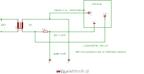

Načrti in predelave so na tej zanimivi strani : http://www.chirio.com/
če imaš osciloskop z dvema kanaloma in možnost opazovanja X / Y , pa se da narediti enostavno vezje s tansformatorjem 220/12V ter uporom 1kOhm za opazovanje karakteristik elementov v vezjih, ki jih v glavnem sploh ni treba odspajkati. V vezju opazuješ opzuješ karakteristike z medsebojim vplivom elementov in večinoma kar hitro najdeš napako in kak polprevodnik v kratkem stiku.
Lep pozdrav in uspešno iskanje !

prilagam še skico
izdelava testerja v vezjih |

@skat najlepša hvala za to shemo bo prišla prav še kje drugod
