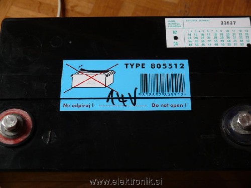

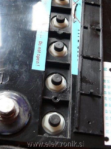

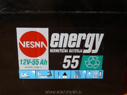

Imam podobno vprašanje.
Imam SLA zaprte akumulatorje 12 V, 55 Ah. Gor z rdečo piše Ne odpiraj.
Pod pokrovom ima gumijaste oddušnike (seveda sem ga odprl).
Ali je potrebno takemu akumulatorju kdaj doliti vodo? Baje da je notri nek "gel", vendar vseeno mora biti notri tudi voda ob prekomernem polnenju se lahko voda razkraja in uhaja ven. Pri enem čepku je tudi malo pošpricano okrog.
Akumulatorji so bili uporabljeni kot stand-by pri UPS-u.
Doliti malo vode ali ne?

PrispevekObjavljeno: Sob Okt 30, 2010 3:17 pm    Naslov sporočila:   Odgovori s citatom
Odpiraj po želji Mr. Green
Brizgo pa v vsako celico naliješ nekaj vode. Spet ne toliko da vse skupaj poplaviš (pri polnenju se volumen bajno poveča)
Kaj pa vem 1mL na vsako Ah bi bilo ok. Sicer če je suh to niti nima veze, naliješ nekaj in daš filat.
