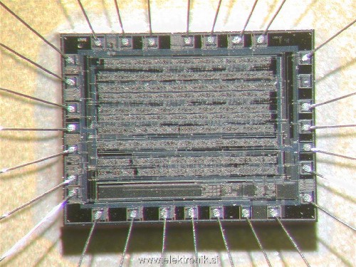

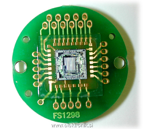

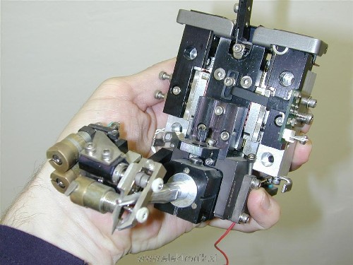

Ultrazvočno varjenje ni noben tak bav-bav in hud višek tehnologije. Nekateri očitno samo še niste slišali zanj, čeprav vsak dan valjate po rokah okrog 200 in več takšnih zvarov Dancing
Tehnologija je izredno precizna in zato najbolj množično uporabljana pri bondiranju čipov, kjer je potrebno nekaj deset mikronsko žičko privariti na 100x100 mikronski kontakt in na vezje / ohišje.
V priponki:
- ultrazvočna glava enega starega Al bonderja firme A.S.M.
- primerek domače proizvodnje iz sosednje sobe z alu žičko
- primerek enega (na silo in s kislino) odprtega čipa, kjer se vidi (zvita) zlata žička in zvar
