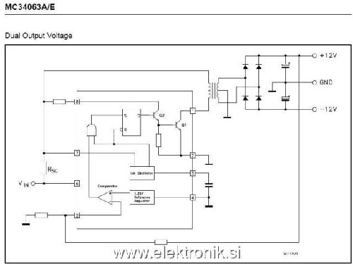

rad bi si izdelal galvansko ločeni napajalnik, ki bi mi iz 5V (računalniški USB priklop) povišal napetost na 12V in pri tem tudi galvansko ločil. Nekaj takega kot je TUKAJ . Zmogljivost bi morala biti do 50mA pri 12V, ni nujno da je napetost zelo stabilna. Tisto, kar pride priklopljeno gor je kar napetostno tolerantno.
Ima kdo kako preizkušeno shemo.
Mogoče ena izmed idej.
 Velikost datoteke:  28.63 KB
 Pogledana:  10 krat
73 de S55WT, Janko

"Mogoče ena izmed idej" ni galvansko ločena
Kupi miniaturni dc/dc pretvornik.

Vem da ni, tudi elementi niso preračunani.... Ni pa problem napraviti ločenih navitij tudi na sekundarju, če bi izhajal iz te sheme.
Možnost, da se modul kupi obstaja kot alternativa, nebi pa me motilo, če bi sam sestavil.

Mogoče boš v priloženem dokumentu našel kaj uporabnega

Celotno vezje je sicer nek vmesnik iz USBja na RS232, samo signala rx in tx ter posebaj rst in dtr signal, ki se rabita v drug namen. Vse skupaj mora biti galvansko ločeno. Sedaj imam to rešeno tako, da je USB del napajan iz USB priključka (vezje FT232) ti štirje signali so pa preko optosklopnikov speljani na drugi del vezja. Ta drugi del pa sedaj napajam z ločenim napajalnikom. Poraba je sicer minimalna, vendar če ne drugo, je to napajanje pač nekako potrebno nekje vzeti in pripeljati do vezja. Zato se mi je zdela zanimiva varijanta, da uporabim 5V od USB dela. Le galvanska ločitev mora biti zagotovljena. Mogoče bi lahko za ta drugi del uporabil celo 5V, kolikor sem gledal je takih modulov DC/DC več v prodaji. Moram preveriti, nekaj je tudi pri IC elektroniki, vendar ni vseh podatkov zraven. Moram preveriti na proizvajalčevi spletni strani.

Kaj pa tole. Sicer cena je sitnica ampak je pa. Dobiš tudi druge, samo nekaj jih nimajo na zalogi. Iščeš pod "DCP0105".

LT1425 poglej

Mogoče bi poizkusil z malim VF transformatorčkom in oscilatorjem na primarju.
