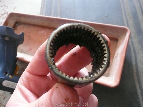

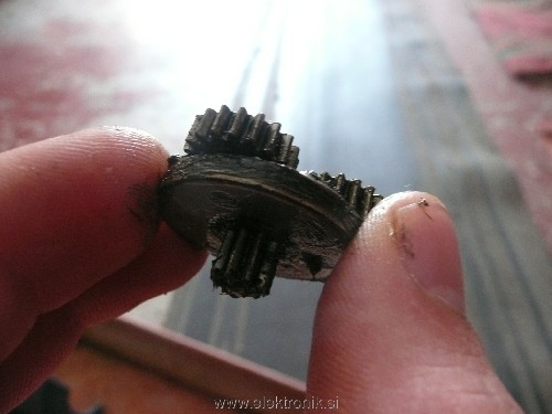

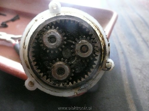

Za prenose bi lahko uporabil kar planetarne prenose iz baterijskega vrtalnika.
Ampak nevem ali so dovolj močni da bi prenesli 1kW moči. Ohišje, ki je sedaj plastično bi nanovo sestružil iz aluminija ali železa.
Vsekakor se mi samogradnja splača. Za LiPo paket (15Ah) bom dal cca. 120€, motor 30€ in krmilnik 20€ .

Moraš vzeti kakšen močnejši prenos. Pa tudi motor vzemi predimenzioniran, po možnosti z že narejenim vodnim hlajenjem.
Na www.hobbyking.com boš našel precej uporabnih stvari ... Smile
LP, Grega

Tile zobnički se mi zdijo malo prešvoh za tak pogon.
