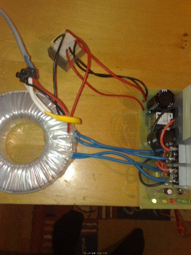

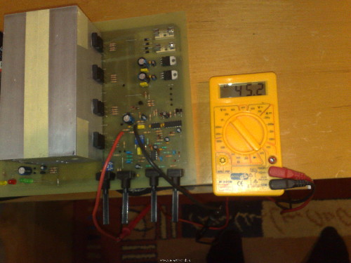

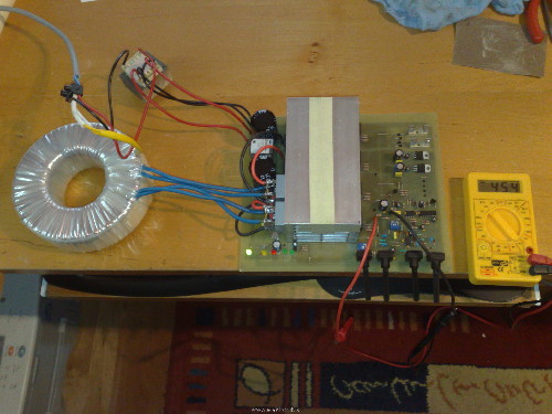

Lep pozdrav!
Naredil sem ta usmernik: http://lea.hamradio.si/~s55wt/Napajalnik_30V10A/Navodila%20za%20izdelavo.pdf
Problem v tem da mam na izhodu 45V, spreminjat pa ne gre.
mogoče ve kdo v čem bi lahko bil problem?

PrispevekObjavljeno: Ned Maj 02, 2010 12:48 pm    Naslov sporočila:   Odgovori s citatom
Zelo malo podatkov si opisal. Mislim, pa da ti lahko
pomagam z originalnim načrtom od ELV. Potrebno bo
le prebrskati podstrešje, ker je že zelo dolgo kar sem
bil na ELV naročen.
Lp, Roman

PrispevekObjavljeno: Ned Maj 02, 2010 10:42 pm    Naslov sporočila:   Odgovori s citatom
T1 ti zagotavlja tok za krmiljenje tip-ov in ga istočasno omejuje ko aktivira ic5 ali t10(temp.zasčita). To ti očitno deluje. Povej če ti sveti ledica 19?
IC5 dobiva referenčno napetost preko pina 5 in jo primerja z izhodno napetostjo na pinu 6. Če je napetost na pinu 5(to je referenci) večja od nap. na pinu6, je pin7 na visokem nivoju in TIPi so odprti. V tem primeru ledica ne sme svetiti.
Preveri napetost na spojni točki C35 in R68. Če vrtiš potenciometer za napetost se mora njemu primerno spreminjati.

PrispevekObjavljeno: Pon Maj 03, 2010 3:20 pm    Naslov sporočila:   Odgovori s citatom
Da, ledica 19 sveti če je potenciometer za tok zaprt.
ugotovil sem da je en tranzistor (tip142) pokvarjen, tako da bom ven vzel tranzistorje in bom probal samo z enim da vidim če je napaka v trazistorjih ali regulaciji
xwardsx
Pridružen-a: Sob 03 Apr 2010 12:14
Prispevkov: 12
Aktiv.: 0.06
PrispevekObjavljeno: Tor Maj 04, 2010 5:29 pm    Naslov sporočila:   Odgovori s citatom
Problem rešen IC5 sem zamenjal in dela.

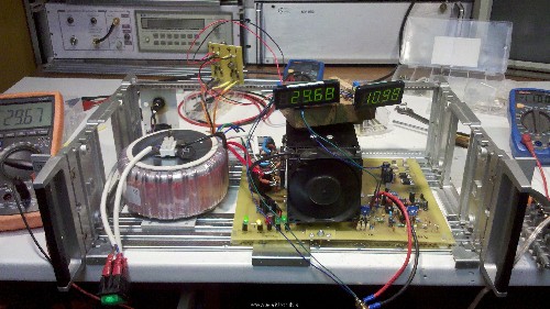

PrispevekObjavljeno: Sre Feb 15, 2012 12:54 am    Naslov sporočila:   Odgovori s citatom
zdravo!
Sem naredil tale napajalnik, deluje lepo, malo ima prenihaja navzdol med preklopom, ampak kar solidna stvar. imam pa eno težavo, eden od izhodnih tranzistorjev "prehiteva" - faše večjo bazno napetost in temu posledično večji tok skozi njega teče. ko je na emitorskih uporih pri ostalih okrog 150mV, je pri temu 250mv. vsi tranzistorji imajo iste serijske oznake, kupljeni istočasno. A se rabim kaj sekirat zaradi tega?

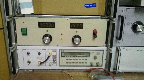

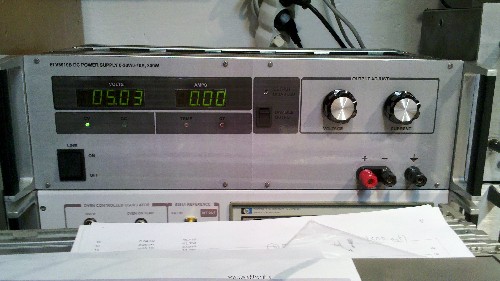

Lahko se pohvalim s končanim izdelkom. Le še malo bolj profesionalen tisk čelne plošče potrebuje in lepše gumbe.
Verzija nič
 Velikost datoteke:  788.93 KB
 Pogledana:  29 krat
verzija 1
 Velikost datoteke:  749.05 KB
 Pogledana:  20 krat
verzija 2
 Velikost datoteke:  648.23 KB
 Pogledana:  39 krat

PrispevekObjavljeno: Pet Feb 14, 2014 4:43 pm    Naslov sporočila:   Odgovori s citatom
No, ne vem, kaj temu tisku manjka...(namig: po moje prav nič). Sklepam da je laser tisk na nalepko in prozorna folija čez vse, kajne? Tako delam jaz in zame je dovolj dobro...
Me pa zanima nekaj: imaš ohišje ozemljeno in ali imaš na to ohišje kakorkoli povezavo na usmernik? Meni namreč moj deluje bolje če imam maso povezano na ozemljitev preko enega kondenzatorja, recimo 10 nano, sicer v določenih pogojih zna potegnit kakšne motnje...(sicer ni po tem načrtu..)

PrispevekObjavljeno: Pet Feb 14, 2014 6:39 pm    Naslov sporočila:   Odgovori s citatom
Tisk bi imel rad tak, da se ne lima stran folija in pa barvno. Povsod, kjer se stika folija s kakim vijakom, sponko ipd, se napihuje in odstopa. Ja, je laser in folija čez, ona za zvezke ovijat. Dal bom delat enim reklamarjem s pohodno mat folijo čez, da bo kot fabrško. Pa barvni tisk, brez štukanja A4 listov. Imam že 3 take zadeve za stiskat.
Ohišje je ozemljeno, za 220 vtičem skozi EMI filter. Ohišje ni povezano z napajalnikom nikjer, sponka za ozemljitev spredaj je vezana na vijak, kjer je na ohišje vezan EMI filter. Nisem še opazil kakšnih težav oziroma motenj. Kako pa zgledajo te tvoje motnje brez kondenzatorja? Se ti kje inducirana napetost nabira?
