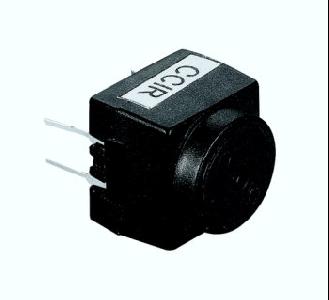

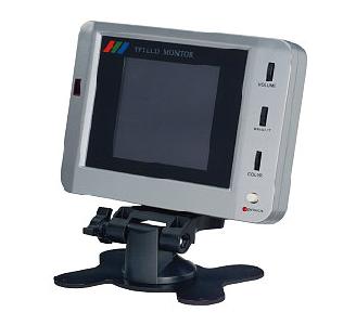

Vzel sem mini kamero in 7" LCD barvni monitorček z NF audio ojačevalcem, kar me je stalo 27 + 200€. Monitorček bi bil lahko Č/B brez ojačevalca in tako cenejši vendar takrat drugega nisem imel pri roki ...
Potem sem v spojler na zadnji havbi izvrtal luknjo v katero sem pritrdil kamero in jo potem prekril z pleksi steklom in zatesnil še z silikonskim kitom. Pleksi steklo debeline 4mm sem zaradi pridobitve dodatnega prostora in blagega radiusa površine spojlerja oblikoval z vročim oljem, tako da se popolnoma prilega in ne izgleda izstopajoče. Malce problematično je bilo tudi vrtanje 80 cm dolge luknje za kabel (spojler - polovica širine - po dolgem) v 2 cm debel materijal, ki je povrhu vsega še v dvojnem loku iz sredine navzdol in hkrati še naprej ... ampak je šlo. Wink
Vem - marsikdo bo rekel - komplicirana montaža - in po eni strani mu dam kar prav. Tudi sam sem mislil kamero najprej montirat v ročko za odpiranje prtljažnika ali eno od luči, vendar bi potem izgubil precej vidnega kota kamere.
Na teh mestih bi bila kamera od tal cca. 70 cm in bi zato pri 90 stopinjskem objektivu pokrila z sliko samo del širine vozila. V spojlerju pa je cca. 100 cm od tal in ravno pokrije celo širino zadnjega odbijača z vogali vred. Seveda sem pred tem pomislil tudi na širokokotni objektiv, vendar za to ali podobno mini kamero ne obstajajo ...
V priponki so slike uporabljene mini kamere in monitorčka ... slik kako to izgleda na avtu pa trenutno ne najdem.
Monitorček LCD 7"
 Velikost datoteke:  10.17 KB
 Pogledana:  5844 krat
Mini kamera (15x15x16 mm)
 Velikost datoteke:  8.36 KB
 Pogledana:  5845 krat
