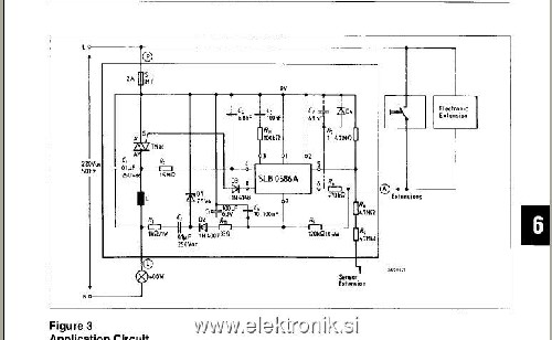

Za soft start je recimo vezje SLB0586 - to je dimmer čip, na dotik ali tipko, soft start...SLB0587 je pa menda primeren za induktivna bremena (trafo in 12V halogenke). Malce si preberi v datasheet-ih (alldatasheet.com, datasheetarchive.com ali celo google).

PrispevekObjavljeno: Sob Jan 26, 2008 11:55 am    Naslov sporočila:  uf Odgovori s citatom
Uf, to kar je videti v data sheetu, zame ni preprosto.

hja...je pa ni...
načeloma je to v stikalu, ki ga lahko tudi kupiš---če vidiš v trgovini senzorsko zatemnilno stikalo, potem je to to. Deluje da dotik roke - kratek dotik = vklop/izklop, dolg dotik je večanje/manjšanje svetlosti. Če si ne upaš delati, potem poglej v trgovinah za cene.

Za navadno žarnico z žarilno nitko to čisto lepo deluje. Za halogenke, ki se napajajo preko transformatorja, pa bolj težko.

SLB0587 je namenjen prav induktivnim bremenom, torej transformatorjem, ker ima fazno regulacijo itd...poglej datasheet, je vse lepo razloženo. Sicer sam še nisem poskusil, ampak ne vidim razloga da ne bi verjel proizvajalcu. JE pa res da je v trgovinskih senzorskih regulatorjih večinoma notri SLB0586, ne 0587. Confused
