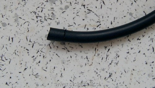

Hvala vsem za nasvete. Očitno bo res težava z dotrajano cevjo. Po zamenjavi kaže bolje ... bomo videli.
Btw. Po cev sem se zapeljal do VAG servisa kjer prodajajo rezervne dele in odšel brez nje, saj hočejo za meter po moji presoji nesprejemljivih 16,3€+DDV d'oh! . Pri trgovcu z avtodeli sem potem na videz enako in za isti namen dobil po 1,5€ z DDV po metru.
Dotrajana cev tlaka

Škoda nisem prej videl, to je tipična napaka VAG-a, ko avto ne vleče. Prepelele cevi in včasih kakšni majstori na servisih kar rečejo, da je turbina dotrajana, čeprav je čisto izpravna.
elson2k
Prispevkov: 1660
Aktiv.: 8.71
Kraj: Novo mesto
PrispevekObjavljeno: Pon Jul 12, 2010 5:21 pm    Naslov sporočila:   Odgovori s citatom
MarkoM je napisal/a:
To so poskusili tudi meni "prodati"...
