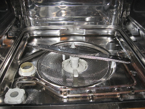

Zgleda da nima nihče kakega načrta. Zadeva ki me muči pa je sledeča. Stroj vzame vodo in ko jo vzame dovolj začne vrteti brizgalne ročke, istočasno pa začne izčrpavat vodo, ko pade voda pod nivo, zopet črpa vodo in začne vrtet ročke in to se ponavlja. Zaenkrat še nisem našel vzroka. Ima kdo kak nasvet, idejo?
Pa še eno vprašanje. Čemu služi "plovek" na sliki, ki je levo od brizgalne ročke.

jospeti : Tako kot praviš. Najprej izčrpava vodo, potem pa odpre ventil da stroj vzame svežo vodo. Problem pri meni pa je bil v tem da ventil za vodo ni dobil napajanja, ker hidrostat ni preklopil. Hidrostat pa ni preklopil, ker se pri izčrpavanju ni "spraznil" vodni stolpec. Problem je bil v delno zamašeni cevi (nastal je nekakšen valjsti strdek od praška), ki gre iz dna komore do "plovka" (sliko plovka sem pripel v prvem sporočilu). Je pa vse tako na tesno da komaj prideš zraven.

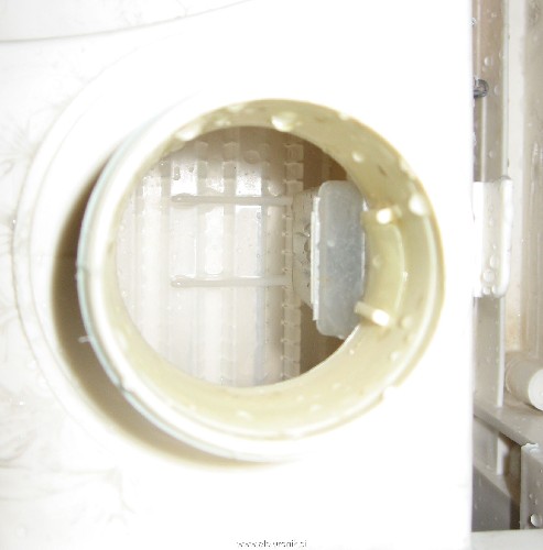

Zanima me pa še kako deluje merilnik nivoja soli v rezervarju. Čeprav je v rezervarju sol lučka sveti kot da je ni. Senzor je magnetno stikalo (slika). Preizkusil sem ga z magnetom in deluje. Kako pa je to v rezervarju izvedeno pa ne vidim, ker ga ni mogoče razdreti, not pa ne vidim. Kako bi naj to delovalo?. Še eno vprašanje, kaj bi naj bila tista rjava zmes v posodi (priložena slika) zraven rezervarja soli?

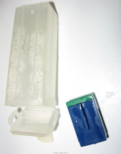

Na notranji strani posode za sol moraš imet plovec na katerea je pritrjen magnet. Ko se gostota vode poveča, ker dodaš sol, se plovec dvigne in preklopi reed kontakt.
Do plovca bi moral priti skozi oddprtino za dodajanje soli.
Slike so iz electroluxovega pomivalnega stroja izvedba enaka.

Hvala Jos. Samo kako dobiti pri Gorenju ta plovec ven. Nikakor mi ne uspe, preveč na silo pa tudi nebi rad. A imaš kako idejo kao gre ta zadeva ven, oziroma ve kdo drug?

Pri electroluxovem stroju je samo zataknjeno, morda je tudi pri Gorenju enako.
