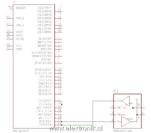

Lep pozdrav!
Imam Atmega16, ki preko UARTa komunicira z računalnikom. Povezano imam UART -> MAX485 -> USB/RS485 pretvornik od FTDI. S tem pretvornikom ustvarim virtualni serijski port.

Ko pošljem podatke računalniku (npr. test message) in z terminalom preberem vrednost porta mi ta vrne čudne znake in ne tistih ki so bili poslani.
Ko poizkušam s terminalom poslati nekaj mikrokontrolerju, ta ne naredi ničesar, čeprav z oscilsokopom izmerim da je bil nek podatek poslan.
Ima kdo kakšno idejo kaj bi lahko bilo narobe? Kakršnakoli pomoč bi prišla prav. =)
Hvala!

Če nič drugega moraš na max485 preklapljati med sprejemom in oddajo.
Priloži še kakšno shemo vezave pa ti bo vedel kdo svetovati.

- dobro si poglej datasheet od max485 - med A in B linijo dodaj 120ohm, A in B pa rabita bias (z glave ne vem točno: A na maso prek 1k, B na +5V preko 1k)
- kristal mora imeti eno od pravilnih vrednosti; npr:
$crystal = 11059200 ali
$crystal = 14745600
- Config Print0 = Portd.6 , Mode = Set je pravilno, Bascom sam poskrbi, da se Portd.6 deaktivira pravi čas
- na shemi ne vidim, ampak Portd.6 mora biti vezan na pina 2 in 3
- portd.6 pusti ves čas kot output
- portd.6 na začetku obvezno resetiraj (Reset Portd.2), sicer ne bo 'štartali' iz pravega stanja
