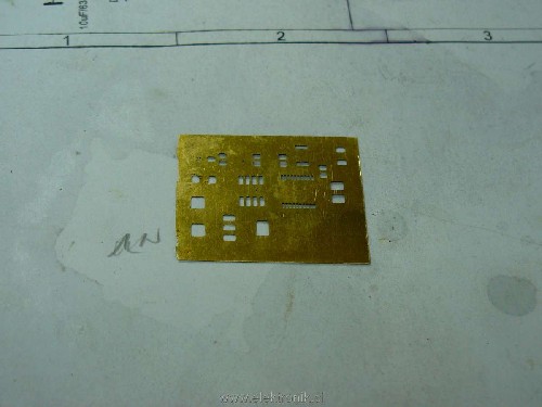

OK Vsi vemo, da je profi izdelava te maske (ljubkovalno stencil) nemogoče draga. Moj prvi test je bil zelo uspešen. Opazil sem, da jedkanje maske malce zveča odprtino, kar je tudi razumljivo.

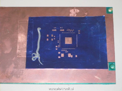

Bom jutri narisal testno tiskanino z raznimi elementi od 10mils naprej. Pa da vidimo mojo "tehnologijo".
Zaenkrat imam le folijo 0.1 ter 0.2mm. Bom poiskusil z obema, katera se bolje obnese.
Slike sledijo.

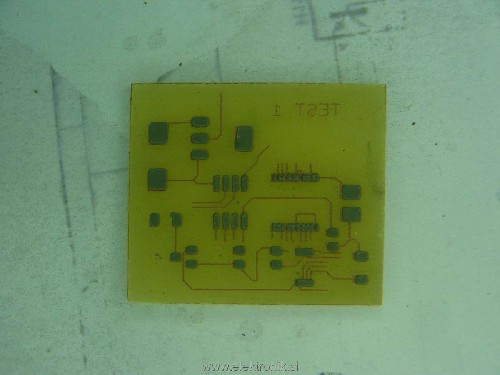

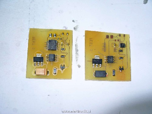

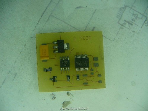

Obljubljeno storjeno.
Napravil sem dve identični tiskanini z različnimi elementi.
Za obe sem uporabil 0.2mm masko za nanos cin paste.
Eno masko sem zmanjšal za 10%, drugo za 30%.
Imel sem nekaj težav z jedkanjem le te (se še učim...) in mi je na določenih delih malo prežrlo steno med luknjami.
Sklep je.
- maska 0.2mm je povsem OK za elemente do rastra 16mils. V mojem primeru sem imel raster 10mils in je par nogic zlepilo med seboj.
- malce previsoko temperaturo imam v moji pečici.
Prilagam par slik.
Več pa kot sem že omenil v eni naslednjih revij.

Ne vem čisto, kako je v tvojem primeru. Ampak pri meni, se je pri majhnih rastrih pasta vedno stopila in zalila celoten set nogic.
SimonS
Prispevkov: 4769
Aktiv.: 20.12
Kraj: Kobarid
PrispevekObjavljeno: Čet Feb 10, 2011 3:18 pm    Naslov sporočila:   Odgovori s citatom
Saj pravim, da je preveč pina (predebela maska) Bom poskusil najti 0.15mm. 0.1mm imam doma, ampak mislim, da bi bila pa za ostale elemente predrobna.

Hmmm
1. Kako bi jo izdelal?
2. Moral bi imeti toliko mask, kolikor TIV bi lahko dal v peč.
3. če se cin malo "stisne" k maski bi šla bolj na trdo ven. Po nekajkratni uporabi bi jo lahko vrgel stran, ker bi bila preveč zvita.
Bom jaz še malce izpilil ta postopek. Najti je treba le še ustrezno mešanico kislin, ki bi moj mesing (medenino) malce bolj hitro razžrla. Največja težava je tu še vedno predolgo jedkanje. Posledično je tu podžiranje lukenj.
