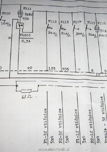

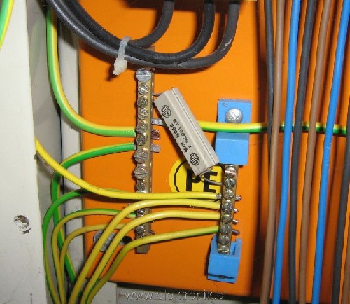

A mi zna kdo razložit, kakšna je funkcija tega upora (razen povečanja napetosti dotika)?

Za samo malo spretnega odvetnika je to lahko že poizkus umora. 390 ohm upor v zaščitni liniji d'oh! . Da bi meni to naredil, plača kompletno inštalacijo + odškodnino 2x vrednosti inštalacije! Kdo je pa podpisal "varnostni certifikat"? Ta bi šele naj...al! A ja verjetno ista oseba. Naredil in sam sebi potrdil, da je "dobro" naredil. Takšne imamo danes.
Zamislite se koga podpirate.
Večina se "matra" za čim nižjo ozemljitveno upornost. "Frajer" pa vgradi 390 Omega upor v zaščitni vodnik. Pray .

Če pride v kaki napravi faza s stikom na ohišje, bo tale uporćić rekel samo PUF (na njem bi se razvilo 130 W toplotne moči).
Verjetno še preden bi FID odklopil (0,56 A skozi upor).
In naprava ostane lepo nepriklopljena na PE in s fazo na ohišju.

Vtičnice, ja... hec je, da je podobna oslarija narejena na več mestih. Na 30mA FID je vezan 390ohm upor, na 300 in 500mA FID-e pa 68 ohm.

Ampak glede na shemo (pa tudi po fotki) je videti, da je ena zemlja razdeljena na dve različni zemlji, ločeni preko upora. Question

Hmm. Bojlerji imajo vezano na isti način. Grelec preko upora. Ohišje pa direktno na maso.

zgleda kot omare v industriji, kjer se nule vežejo posebej, zemlje posebej, na koncu pa se poveže ničelna in ozemljitvena letev ali zbiralka.
Dve skrajnosti:
- brez upora, brez povezave med N in Pe: v takšno omaro lahko vgradiš FID
- N in Pe kratko sklenjena: ničenje, brez FIDa.
Čemu bi pa služil upor, torej neka srednja pot med dvema skrajnostima, pa ne vem.
