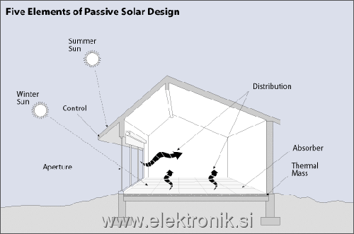

PrispevekObjavljeno: Sob Maj 07, 2011 12:49 pm    Naslov sporočila:   Odgovori s citatom
janbar je napisal/a:
Velike steklene površine prijetno grejejo (učinek ob sončnem vremenu pri nizkih temparaturah), poleti pa zelo problematične, ker brez žaluzij obilno segrevajo notranjost.
Pri pasivnih hišah imaš streho malo podaljšano, da poleti, ko je sonce visoko "odreže" direktno svetlobo. Torej lahko vstopa samo difuzna.
