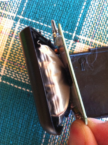

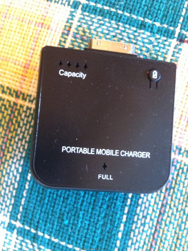

Glede na to, da iPhone veliko uporabljam čez dan, tudi ko nimam možnosti polnjenja, sem si kupil "prenosni polnilnik" - baterija s konektorjem za iphone.
Nekaj časa je zadeva dobro delovala, potem pa so se začele težave s konektorjem in zadeva je obsedela na mizi.
Včeraj pa sem opazil, da se je ohišje odprlo in izkazalo se je, da se je baterija napihnila.

In kaj bi zdaj rad od nas? Kupi novo baterijo. Rolling Eyes

Litij je izjemno občutljiv tako na slabo polnjenje, kot na pozabo (in še kup drugih stvari). V vsakem primeru se bo zadeva strahovito deformirala, samo nekaj časa rabi.
Ne uporabljaj več, tudi, če bi se kakorkoli deformirana baterija še dovolila polniti.

Tale zanimivost je lahko vir požara. Pazi torej kje to hraniš. Čim prej oddaj med nevarne odpadke.

Nikamor ne nosi. Pripravi si vedro vode (par litrov), v kateri raztopi ene pol kile soli. Baterijo preluknjaj in takoj vrzi v slano vodo. To delaj nekje zunaj. Ko izreagira do konca, jo lahko vržeš tudi v navadne smeti.

Slowfly vse vredu vse prav. Imam pa eno vprašanje. Ni to rahlo nevarno pri litijevih celicah? Mislim na vse mehanske poškodbe akumulatorjev.

LiPo akumulatorji
LiPo akumulatorji predstavljajo nevarnost zaradi:
- svoje velike potencialne energije ter sposobnosti velikih tokovnih obremenitev,
- vsebnosti litija, ki je alkalijska kovina.
LiPo akumulatorji vsebujejo elemente, ki jih je lahko reciklirati.
Odlaganje LiPo akumulatorjev brez opravljenega predhodnega postopka uničenja ni dovoljeno, kar velja še posebej, če je akumulator napolnjen, saj s svojo potencialno energijo predstavlja resno tveganje za okolje in ljudi med postopkom zbiranja in predelave.
I faza
Najenostavneje je prazne LiPo akumulatorje priključiti na malega porabnika, kot je na primer žarnica in pustiti, da se akumulator v celoti izprazni. Pri tem naj bo akumulator postavljen na ognje-varno mesto, med praznjenjem lahko pride do napihovanja akumulatorja, možnost silovitejše kemične reakcije je zelo malo verjetna. Ko napetost žarnica preneha brleti, je napetost najverjetneje zelo blizu 0 V, kar pomeni, da lahko nadaljujejo z drugo fazo postopka uničenja.
Nekoliko delikatnejše je praznjenje akumulatorjev na katerih so vidne fizične poškodbe. V tem primeru je možnost napihovanja in požara velika. Zaradi tega je priporočljivo, da se postopek nemudoma prekine, tudi če akumulator še ni v celoti izpraznjen, ter nemudoma nadaljuje z naslednjim korakom.
II faza
Pri tem postopku je potrebno uporabiti zaščitne gumijaste rokavice ter zaščitna očala. Akumulator se potopi v posodo s slanico ter se s pomočjo ostrega predmeta, kot je na primer šilo, na več mestih prebode njegovo ohišje. Neposredno za tem začne potekati kemična reakcija zaradi prisotnosti litija, ki je alkalijska kovina, kar se kaže z nastajanjem mehurčkov plina, ki je eksploziven, zato je potrebno to početi na prostem ali v dobro zračenem prostoru. Prav tako se lahko spoji oba pola akumulatorja, kar velja še posebej, če akumulator ni bil predhodno v celoti izpraznjen. Ko mehurčki nehajo izhajati iz slanice se s pomočjo multimetra pomiri napetost akumulatorja in če je ta 0 V je postopek končan, če ni se akumulator še nekaj časa pusti v slanici. Čas potreben za dokončanje postopka je različen in je lahko od nekaj ur do nekaj dni.
III faza
V naslednji fazi je priporočljivo odstraniti vse konektorje in kable, ki ji je mogoče lahko reciklirati, saj vsebujejo baker in plastiko, ter jih odložiti med skupaj s tehničnimi odpadki.
IV faza
Preostanek akumulatorja se odlaga med običajne gospodinjske odpadke, saj za okolje in ljudi več ne predstavlja nevarnosti, prav tako pa ni narobe, če se le tega odloži v namenske zbiralnike za baterije in akumulatorje.
Skopirano z modelarskega foruma. Večkrat preverjeno v praksi.

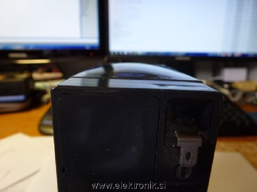

Meni se je accu PB gel "napihnil" - deformiral.

Uuu Slowfly - hvala za tole. "Balonček" je že v vodi.
