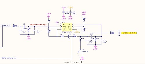

mucek Član
Pridružen-a: Tor 01 Avg 2006 10:47 Prispevkov: 5530 Aktiv.: 24.05 Kraj: Domzale
Objavljeno: Pet Feb 16, 2024 8:52 pm Naslov sporočila: |
Tole ti je lahko za osnovo in obcutek ...
Lp G
147.44 KB |
43 krat |
_________________ ...lahko pa se tudi motim ... |

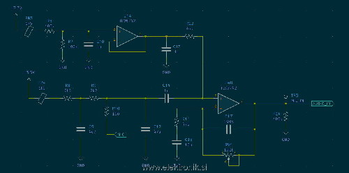

Kaj pa virtualna ničla (Vcc / 2) ne pride v poštev?
Na mikrokrmilniku jo boš verjetno itak potreboval, saj je ADC zagotovo "single-ended" oz. ima razpon vhodne napetosti od 0 do Vcc (v negativo ne gre), razen če morda uporabljaš kakega zunanjega diferencjalnega? Jaz sem sicer delal predojačevalec za electret mikrofon, ki sem ga speljal na AVR mikrokrmilnik preko kondenzatorja in ojačevalca.
