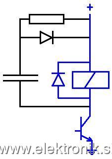

Tisto s kondenzatorjem vzporedno k tuljavi bi šlo, ampak ... ustrezno velik kondenzator lahko ob polnjenju potegne precejšen tok, ki lahko poškoduje tranzistor, ki vklaplja rele.
Temu se izogneš, če se kondenzator polni preko upora, sprazne pa preko diode (1N400x) , kot je vezava na sliki. Modro je obstoječa vezava, črno je dodano.
Seveda je predpostavljena klasična vezava, da se rele vklaplja s pomočjo NPN tranzistorja.
Modro je obstoječe, črno je dodano. Za silo bi delovalo, a boš vrednost kondenzatorja moral določiti s poskušanjem.
 Velikost datoteke:  8.87 KB

glej glede kondenzatorja sem imel v mislih, da bi en konec priklopil na izhod RELEJA (ki dobi dejansko elektriko, ko stopniščni avtomat vklopi rele) drugi konec kondenzatorja pa na tuljavo releja, tako, da se kondenzator nebi polnil preko stopniščnega avtomata, ali? imam več kondenzatorjev na voljo, kakšna velikost bi bila primerna?

Marjancek, kondenzator ne bo pomagal, ker imaš izmenično krmilno napetost. Jaz bi naredil podobno kot igo-tov predlog, edinole da bi kondenzator dodal v bazo tranzistorja. Težko točno rečem kako, bi moral rele videti. V glavnem, v bazo tranzistorja za vklop releja gre sedaj preko upora tok. To vejo bi prekinil, v to prekinitev dodal diodo in kondenzator kakih 10-100uF.
Nekako tako, kot sem na brzino spacal v Paintu... Nova sta dioda in kondi...
Torej bi bil potreben poseg v rele...
