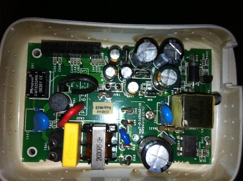

Doma popravljam napajalnik naprave za ethernet komunikacijo prek 220V omrežja.
Zadeva je taka, LED od power je na škatlici rahlo na vsako sekundo spremenila svojo svetilnost(rahlo utripanje). Vezje pa ne komunicira ne prek 220V omrežja in ne prek ethernet omrežja. Zadevo sem odprl in na vezju opazil na 3,3V veji napihnjen kondenzator 470uF/6,3V. No zadeva po zamenjavi še vedno ni delovala, zato sem preveril še druge kondenzatorje na drugih vejah, tam je vse ok.
Z merjenem sem ugotovil da veja 3,3V poskakuje od nekje 2,9 do 3,4V in to v istem ritmu kot dioda "utripa"
Še nekaj stvari.
Elektronika deluje, ker sem napajalnik drugega takega modula poskusil na tej in stvar se je postavila pokonci in je komunicira z ethernetom. Torej moj sklep je da je napaka na napajalniku samem.
Kondenzator ki sem ga menjal ni enake voltaže, ali bi mogoče to vplivalo? Voltaža je večja.
V napajalniku se sliši kot nekakšno brenčanje, sklepam da prihaja z trafota v njem.
Čip napajalnika je TNY266PN, trafo zraven njega pa PREMO A-2049-005
Katere elemente se splača še preverit?
Zanima me še kakšno funkcijo opravljajo elementi, ki zgledajo kot 2 povezana tulca, brez oznak, natiskenem vezju pa je oznaka FBA.
p.s. kondenzator poleg črnega konektorja je napihnjen in sedaj zamenjan

Daj preventivno zamenjaj še ostale kondenzatorje.

Vsekakor pa tudi tistega na primarni strani (400V XX uF)- Tisti gladi usmerjeno omrežno napetost, ki gre potem dalje v step-down stopnjo napajalnika.

Tisti povezani tulci so to kar izgledajo. FB je ponavadi oznaka za Ferite Bead - torej feritna dušilka.

Menjaj vse kondije - sploh tiste najmanjše.
Tam imaš enega zelo sumljivega na primarju.

Zamenjal sem vse elektrolite na tem vezju, stvar je pa sledeča. Naprava je v prvo sicer delovala, ko sem jo pa enrkat potegnil iz elektrike in dal nazaj se ni pobrala več. PReveril sem vse lote in kondenzatorje, ugotovil sem pa sledeče.
Če napravo večkrat zaporedno vzamem iz elektrike in dam nazaj , se čudežno pobere in deluje.
Linija 3,3V ima ko se stvar ne pobere 2,9V, ko pa zadeva deluje ima 3,1V
Spet sem ostal brez idej. Od velikih kondenzatorjev mi ostane le še tisti rumen na vhodu.
Drugače pa je jutri še en dan, danes že nekaj uric gledam v to malo vezje

Preveri diode, če kaj 'puščajo'
Možno je da je tudi kakšen slab spoj na trafotu če je zadeva padla po tleh.

Za test odstrani VA1 varistor.
Se zgodi, da začne počasi prevajat in to ravno toliko, da dela težave, varovalka pa ne pregori.

Diode na primarju sem zamenjal, varistor dal ven pa pocinil še enkrat celo ploščico,še vedno isto, noče se pobrat, ko pa se dela ure in ure.

Malo preberi ta datasheet...posebej o auto-restartu in under voltage pinu, premeri vezje med delovanjem pa bo več uspeha!

Tako kot vse ostale diode...le da je prag nižji (na digitalcu ti kaže 0,100 do 0,200 cca). Preveri tudi upore, lahko da kateri nima več vrednosti kot mu označujejo barvne oznake!!!

Pa preveri optocoupler
