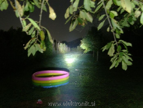

ehhh sam gas
 Velikost datoteke:  723.06 KB
 Pogledana:  10 krat
