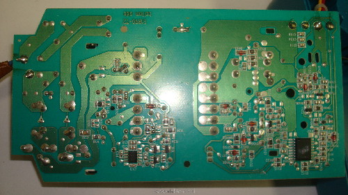

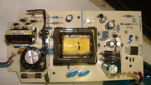

Imam težavo s polnilcem Makita DC1414F za baterijski vrtalnik. Ugotovil sem, da napajalnik v njem ne dela. Na velikem kondenzatorju je napetost prisotna. Oznaka čipa v napajalniku je TH2167.1, krmilnega tranzistorja pa 5NK80ZFP. Datasheeta od čipa ne najdem. Sem pa pomeril vse elemente in so videti ok. Kje bi lahko bil problem?

Poskusi elemente odlotati in preveriti posebej. Če sam napajalnik ne deluje je verjetno odneslo kakšno od diod ali kakšen tranzistor. Sicer pa glede nato, da vidim, da je tam priključek za ntc ter + in minus sklepam, da gre za polnilnik za klasične
Ni-Cd akumulatorje. V tem primeru bi jaz, če mi nebi uspelo popraviti tega izdelal novega.

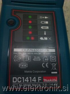

Polnilec je za NI-CD in NI-MH akumulatorje. Ko polnilec priklopim na električno napetost, mora utripati zelena led dioda - priložena slika.

Ali na sekundarju je napetost ali je ni ko prižgeš polnilec? Kaj se zgodi če polnilec priklopiš preko žarnice?
LP, Peter
elpollo
Prispevkov: 555
Aktiv.: 2.69
Kraj: Podravje
PrispevekObjavljeno: Pon Jan 16, 2012 6:41 pm    Naslov sporočila:   Odgovori s citatom
PPG78 je napisal/a:
LP, Peter
Ne, na sekundarju ni napetosti, tranzistor ne zaoscilira. Preko žarnice, ga bom pa jutri priklopil, ker ga trenutno nimam pri sebi.
EDIT: Če polnilec priklopim preko žarnice, ob vklopu za kratek čas (0,5s) zasveti žarnica, nato ugasne. Predvidevam, dokler se ne napolni velik kondenzator.
