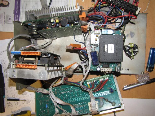

V popravilo sem dobil napravo za linijsko struženje in varjenje lukenj LINK. Napravo poganjata dva DC servo motorja z TACHO dinamo, ki daje povratno informacijo krmilniku. Če motor dodatno obremenim se mu avtomatsko poveča tok in s tem navor ostane enak in obrati konstantni. Zaradi raznih opilkov od brušenja je kartica prišla v kratek stik in je spustila dim. Na internetu sem našel vgrajen krmilnik, nahaja se v katalogu LINK na 2.strani z oznako DCDE300 15A a kot kaže na žalost proizvajalec elettro stemi ne obstaja več, nisem uspel vzpostaviti kontakta z njimi. Že cel dan brskam po internetu in iščem nadomestni krmilnik, ampak večinoma delujejo na napajalno napetost do 160Vac, Obstoječi ki je vgrajen se pa napaja direktno iz 230Vac in ne potrebuje transformatorja. Na izhodu pri 3000rpm dobim 160Vdc.
Torej iščem preprost DC servo krmilnik (brez kakršnekoli komunikacije), ki se napaja direktno iz 230Vac ter nanj direktno priklopim DC servo motor z TACHO dinamo. Nastavitev hitrosti poteka preko zunanjega potenciometra. Imeti mora možnost vrtenja motorja levo- desno, pri trenutnem je izvedeno tako da signal iz potenciometra enkrat pelje na en pin drugič na drug pin konektorja za kontrolo, ter enable signal. Trenutni ima vgrajeno še termično ter tokovno zaščito (proti preobremenitvi).

Najprej hvala vsem za trud, uspelo mi je popraviti obstoječega, na srečo je odletel le napajani del, ker so se fini opilki od brušenja zaradi močnega magnetnega polja nabirali med napajalno linijo 325VDC in maso, zato je prišlo do preboja.
