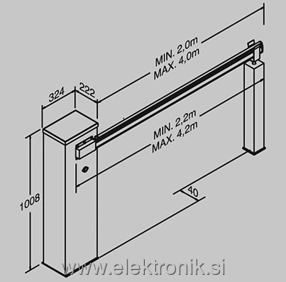

Zanima me, če se je že kdo ukvarjal z varnostnim sistemom zapornic npr. za parkirni prostor. Te zapornice imajo fotosenzor, ki pri prekinitvi žarka ustavijo rampo, da ne poškodujejo vozila ali udarijo pešca po glavi.
Zanima me, ali bi to šlo z npr. IR oddajnikom in sprejemnikom SFHXXX? Ves čas bi pošiljal neko specifično RC5 kodo (npr. kot pri daljincu). Sprejemni IR senzor pa bi to sprejemal. Kot izhod bi rabil rele, ki bi pritegnil če bi se žarek prekinil. Na drugi strani pa bi bilo na stebru odbojno steklo in nič drugega.
Verjetno obstaja tudi kakšna preprostejša rešitev?
To bi izdelal s kontrolerjem. Zanima me ali je kdo že kaj takega počel? Kakšne ideje, "hakeljci" ali mogoče shema bi bila zelo dobrodošla.

Odbojno steklo ni najbolj primeren način. Namreč lahko pride
do odboja od predmeta (avtomobila). Razmišljaj o nasrotni
postavitvi oddajnik - sprejemnik.

Uporabi se navadno IR fotocelico z ločenim oddajnikom in sprejemnikom. Asfalta ni treba prekopavati, ampak se vanj samo zareže s cirkularko za beton cca 1,5cm globoko (da se ga ne oslabi), noter se vstavi oklopljen večžilni kabel ("alarm kabel" = 2x0,6kvadrat + 6x0,25kvadrat), nato pa se ga zalije z bitumnom.
Fotocelice ne oddajajo nobene kode, ampak samo navaden izmenični signal nekaj 10kHz, da se ga na sprejemni strani lažje sfiltrira s kondenzatorčkom. Enosmerni del sprejetega signala (sonce, vroči predmeti v bližini,...) ostanejo tako ne vplivajo na sprejem. Seveda se izogibaj delovanja v bližini množično uporabljanih frekvenc (35kHz, ...).
Če boš zadevo kupil, se boš v primeru težav načeloma lažje izmazal. Če boš zadevo izdelal sam ali kupil kit komplet (c*onrad, Vel*lemann,... išči: IR-Light Bariera), pa pač pazi na oklopljen kabel, sprejemni del v na koncu cevke (zožaš kot sprejema), svetlobni filter na sprejemni strani, stabilno napajanje, ...
Če boš naredil vse sam vsekakor najprej pri kit kompletih poglej datasheete od kompletkov in naštudiraj delovanje.
