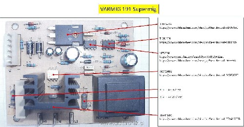

Postovani!
Na Varmig-u 1805,elektronska ploca je: MM-100T,pregoreo je mrezni transformator TR1.
Pretpostavljam da je napon na primaru 220Vac,molim da mi neko kaze koji je napon na sekundaru?
Unapred hvala!
Pozdrav svima!

15V.

Mene pa zanima kakšna je vrednost upora R12 na tej ploščici? Na tej, ki jo jaz popravljam
je tudi pregorel transformator, ki je na tej od PETEZE 230V/15V in 120mA. Tisti upor paralelno pa je čisto zoglenel in se ne vidi niti obročkov in kaže cca 61Ω, kar se mi pa zdi premalo.
Lp Srečko

Potem ti je šlo še kaj- TC1, transistor,...
Na zgornji sliki se slabo vidi tako da ne bi rad ugibal barv/vrednosti.

R12 = 5k6

Na enem Polskem forumu sem potem zasledil, da je ta upor 56KΩ. Me pa zanima tudi ali bi delalo tudi z 12V transformatorjem ker 15V trenutno nimam nobenega.
Pa še to na tistem forumu eden tudi priporoča vstavitev varistorja kar se mi zdi smiselno
ob ponovitvi napake, da transformator dobi namesto 230V 400V.
V pripeti shemi kakor tudi tisti v navodilih, ki je podobna je vrisana varovalka, ki pa je v resnici ni. Kakšno varovalko koliko A bi bilo smiselno montirati?
LP Srečko

S temi karticami je kar nekaj zmede. Na nekaterih je upor zraven transformatorja označen z R12, na nekaterih z R11. Če gre za upor vezan vzporedno primarnemu navitju transformatorja, je njegova vrednost res 56k /2W, lahko tudi 68k .
Ali bi zadeva delala tudi z 12V sekundarnim navitjem ne vem, poskusi. 400 V na ta transformatorček lahko pride samo ob napačni vezavi priključnih kablov in stikala 230-400V. Varovalka za katero praviš, da je ni pravzaprav obstaja. Le da ni talilna ampak termična - oznaka F1. Montirana je na varilnem transformatorju. Ko se le-ta pregegreje, varovalka izklopi, s tem pa prekine napajanje krmilni elektroniki. Ker je vzporedno tej varovalki vezana žarnica H1, ta ob pregretju in izklopu varovalke posveti - signalizira pregretje.
Srečko, da ne bo dvoma. Katero kartico imaš? MM-100, ali MM-100T?
_________________ Še dobro, da bitje srca in dihanje nadzoruje vegetativno živčevje. V nasprotnem primeru nekateri ne bi preživeli niti 24 ur. |

Hvala za odgovor in pojasnilo.
Imam pa v naslovu omenjeno kartico to je MM-100T.
