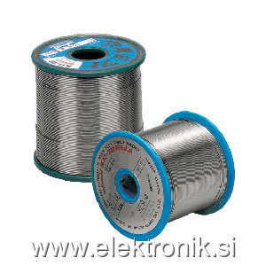

PrispevekObjavljeno: Pet Mar 23, 2012 8:39 am    Naslov sporočila:   Odgovori s citatom
 Velikost datoteke:  18.86 KB

Off Topic? Pa mislim, da ne. Vprašanje je bilo za vžigalno tuljavo (in ne svitek kositra za spajkanje - vidiš, da mladi ne razumejo nemških tujk kot so fajercajg, šnelzug in tudi cindšpula. Morda se je še ohranil šrafenciger). Bencinska kosilnica ima bencinski enovaljni motor, in tam, tako razumem, je šla iskra vžigalne svečke rakom žvižgat ker je prebita vžigalna tuljava.

Offtopic: @MarE69, dobra šala, to s "cin špulo" Applause
