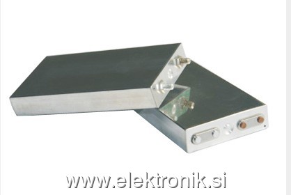

Kakšen tip baterije je na sliki?
link

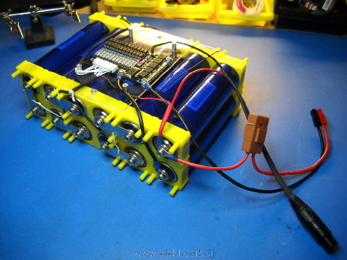

Rabim 48V 10Ah, sedaj me zanima vaše mnenje, kaj bi bilo boljše:
komplet iz takih kot so na sliki,
ali komplet 16 celic 38120S?

Poglej tokovne karakteristike - trajni in kratkotrajni tok, s katerim lahko celice prazniš. To ti bo dalo okvirno informacijo o tokovni zmogljivosti, ki pa jo pri kitajčkih vzemi malo bolj na palec (navadno je v drobnem tisku kakšna taka finta, da to npr. velja le za eno samo celico, ko se lahko hladi, ko pa so celice zložene v paket pa je praznilni tok lahko le faktor 1/3 Sad )

Ja saj to sem mislil, pogledati karakteristike, pa ne poznam oznake teh "ploščatih" celic ...

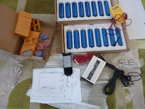

Dobil "paketek" Very Happy
nisem si predstavljal da so celice tako velike, vem da pišejo mere zraven pa vseeno, ko vidiš v živo je to nekaj drugega.
Sedaj moram narediti "škatlo" kam bom to zložil.

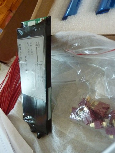

Eno vprašanje BMS je zapakiran v termo foliji (ali nečem podobnem) ga lahko pustim kar v tem ali zrežem to dol.
Priporočam se za nasvete in ideje.

Za BMS preveri, kakšen tok balansiranja ima - to ti bo šlo direktno v toploto (v zadnjem stadiju polnjenja)
Navadno se uporablja večji array SMD uporov, boš hitro videl, za kaj gre če pogledaš BMS od blizu. Ta del pazi, da ti ne nalega na kakšne pene, plastiko ... - naj bo okoli zrak. Za ostalo načeloma ni problem. MOSFETi se sicer tudi nekaj grejejo, ko so obremenjeni (za kakšno moč je predviden BMS?), a navadno sem imel večje probleme z balansirnimi upori.
