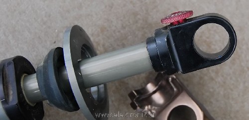

Iščem bronasto pušo
Aktiv.: 70787.93
PrispevekObjavljeno: Sob Sep 01, 2012 10:03 pm    Naslov sporočila:  Iščem bronasto pušo Odgovori s citatom
 Velikost datoteke:  54.11 KB
 Pogledana:  10 krat
 Velikost datoteke:  98.68 KB
 Pogledana:  18 krat
igo
Prispevkov: 3641
Aktiv.: 16.00
PrispevekObjavljeno: Sob Sep 01, 2012 10:18 pm    Naslov sporočila:   Odgovori s citatom
Jaz sem ob podobni želji (zunanji premer iz 30 na 28mm) pušo nataknil na kos 25mm vodila, da se pri vpetju v stružnico in potem med struženjem ni mogla deformirati.
Potem sem jo postružil z ene strani in pustil malo roba, do katerega sem jo vtisnil v 28mm luknjo.
Bron mora biti ves čas malo masten, zato pomaga naoljena filcasta objemka. Potem traja dooolgooo.
LP, Igor
reber
Prispevkov: 2279
Aktiv.: 9.62
Kraj: Bled
PrispevekObjavljeno: Sob Sep 01, 2012 10:19 pm    Naslov sporočila:   Odgovori s citatom
Z dobro zunanjo oporo bi morala tudi zelo tanka stena puše opravljati svoje delo bolje, kot da je ni.
Kakorkoli, sedaj imaš zračnost, po obdelavi luknje in vstavitve puše pa zračnosti ne bo več. Če bo prišlo do obrabe, bo verjetno najprej nastradala puša, tako da če pride do zračnosti, ne bo potrebna obdelava ušesa amortizerja ampak le menjava puše.

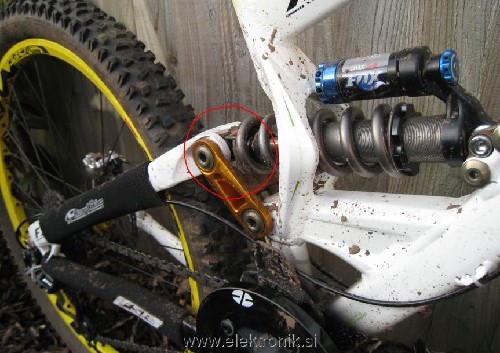

Enak problem smo imeli na bratovem kolesu za downhill. Neverjetno, kako površno delajo ta kolesa, ki naj bi vendar nekaj zdržala, sploh za tako ceno.
Zadevo smo rešili na predlagan način, z bronasto pušo z debelino stene 1mm, luknjo v aluminiju pa povrtali z "rajbarjem", da se dobi ravno in gladko naležno površino. Puša se vtisne s prešo brez lepljenja.

PrispevekObjavljeno: Sob Nov 03, 2012 8:11 am    Naslov sporočila:  Re: Iščem bronasto pušo Odgovori s citatom
MarE69 je napisal/a:
Rabil bi bronasto pušo z notranjim premerom 15mm in čim tanjšo steno.Standardni zunanji premer 19mm je preveč. Puša bo prišla v montažno luknjo amortizerja na kolesu. Ker so pametnjakoviči naredili tako, da je amortizer montiran brez puš, se obrabi kar amortizer sam - luknja postane ovalna, pritrditev dobi "luft".
Težava je v tem, da luknje na amortizerju ne želim preveč povečevati, ker potem bo ostalo premalo "mesa". Idealna bi bila puša z notranjim premerom 15 in zunanjim 16. Imam pa še podvprašanje za strojnike: ali tako tanka puša še vedno opravlja svoje delo - da se zgnete prej, kot ohišje amortizerja?
LP,
Mare
Broni so še vedno uporabni za razne drsne ležaje, jih je več vrst, tu ni tako hudo, ker ni vrtenja okoli osi , ni temperaturnih sprememb, je radialna obremenitev glede na os, je pa potrebno poleg puše vsekakor še prej obdelati izvrtino ( amortizer )od ovalnosti,ter notranji del, ter izmerit premere,na osnovi tega določit premere puše, ker zunanji del puše bo verjetno stabilen v notranjem bo omogočeno gibanje, se vzame določen prileg v stotinkah iz kataloga za tako vrsto zveze ............
Proizvajalec bo vse manj imel namen vgrajevati takšne dodatne strojne dele, ker mu ni namen, da bo neka naprava >večna<,poleg tega mu podraži vso zadevo,
