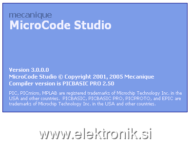

Bo treba nek drug program uporabiti. Jaz nimam problemov s krmiljenjem petnajstih servotov. Flowcode in razni Basici so za lenobe. Whistle
Če ne verjameš vprašaj Silva! Wink
Aktiv.: 31.16
PrispevekObjavljeno: Sob Mar 17, 2012 6:03 pm    Naslov sporočila:   Odgovori s citatom
Saj vem, se bo treba enkrat poglobit. Rolling Eyes Kakšen pa je princip krmiljenja?
Branez, če se ne motim programiraš ali pa si ravno v Basicu? Mr. Green
Prispevkov: 7861
Aktiv.: 31.81
PrispevekObjavljeno: Sob Mar 17, 2012 6:09 pm    Naslov sporočila:   Odgovori s citatom
Točno!
Pa še vedno ostajam pri zgornji trditvi.
