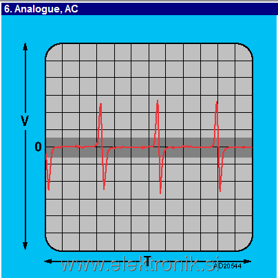

evo - priklop CKP senzorja na ECU in kaksen mora izgledati signal...

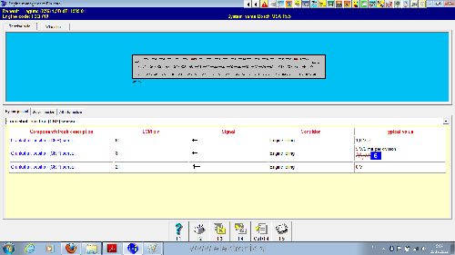

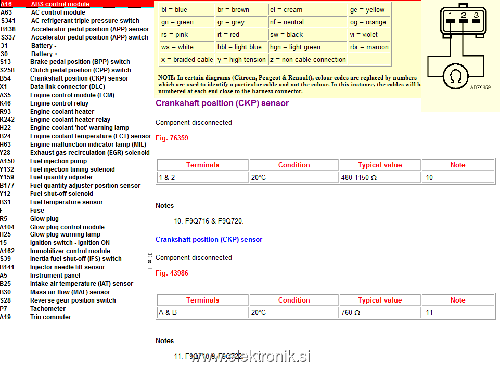

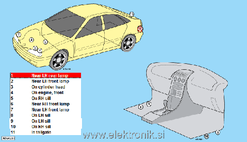

evo nekaj malega iz autodate... gre sicer za laguno dTi 98 HP, a renault ima prakticno vse motorje ki so narejeni na isti osnovi spremenjene samo pri sesalnem traktu in vbrizgu. druge razlike so zanemarljive.
shema engine managementa

legenda komponent + engine management component testing za CKP sensor

earth point locations
