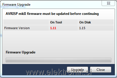

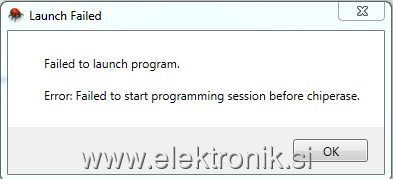

Spet imam problem: ko hočem sprogramirati MCU (tiny2313) mi ven vrže nakaj čudnega (slika1) kar koli naredim mi pa vrže ven (slika2). Nikakor ne morem sprogramirati, upam da mi bo lahko kdo pomagal ker sem že skoraj obupal nad programiranjem.
Ps. progamiram z mk2
Hvala za pomoč

Ja pa si poskusil nadgraditi firmware, kar zahteva?

Da vendar ga noče upgradat.
Ps. Kliknil sem samo upgrade bi moral mogoče še kaj storiti?

hm..dobro vprašanje. Imaš originalni programator? Če ja, poskusi prebrati kakšna navodila, če kaj piše, kako se posodablja FW. Če programator ni original, je lahko bolj problem. V tem primeru poskusi najti FW na strani prodajalca ali proizvajalca programatorja.

En programator je tisti od Darkota dugega mi je pa dal profesor v šoli in oba mi prepozna kot mkII zato predvidevam da je problem v avrstudu(6). Think

Ja, kot kaže da. Potem v temi od tega programatorja najdi driver (gotovo je nekje omenjen), v upravitelju naprav najdi in odstrani programator in driverje (desni klik, odstrani napravo - tudi gonilnike!) ter namesti gonilnike za ta programator.

Ta problem sem imel jaz - izi neznanegq rloga mi je zbrisalo bootloader. Potrebno je bilo mego sprogramirati na klasičen način. Seveda imaš tukaj problem, ker moraš sprogramirati napravo, s katero bi sprogramiral napravo Brick wall
Če imaš kak delujoč programator, mego sprogramiraj preko ISP.

Nimam nobenega delujočega Sad
