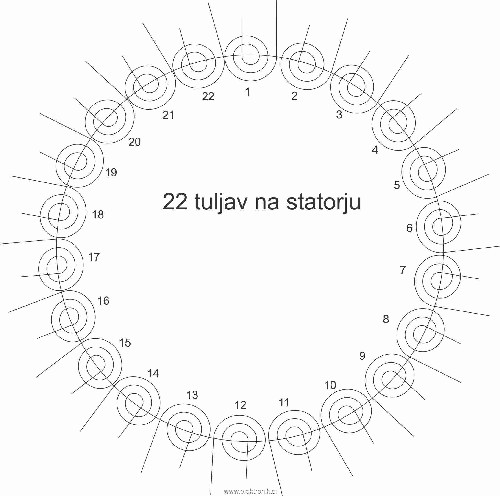

Mi lahko kdo po "kmečko" nariše in opiše, kako naj povežem tuljave tega alternatorja.
Kot se vidi na skici, je na statorju 22 tuljav. Rotor ima 20 magnetov, ki pa niso sinhronizirani tako, da bi lahko vezal tuljave v "star" tri fazni obliki oz...
Lahko kdo to nariše kar na mojo skico in objavi post, če bo v bodoče tudi kakšen drug gost foruma kdaj želel sestaviti kaj podobnega.
Hvala.
Stator ima 22 tuljav, rotor pa samo 20 magnetov

Nariši še kako magneti pokrivajo tuljave, dve ali tri! Tisto o "sinhronizaciji" magnetov mi ni čisto jasno. Od mehanike je precej odvisno kaj sploh imaš!

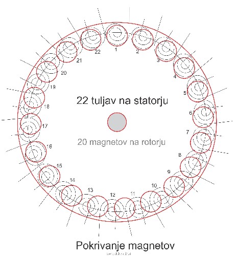

Prilagam še skico pokrivanja magnetov.
S to "sinhronizacijo" sem mislil ravno to - pokrivanje tuljav.
Skratka, magneti in tuljave ne pokrivajo na tak način, kakor vidim pri nekaterih designih, ki zadevo na koncu zvežejo v "star" tri faze.
Najbrž se sploh nisem pravilno izrazil s to sinhronizacijo.
skica pokrivanja tuljav z magneti.

PrispevekObjavljeno: Tor Maj 28, 2013 5:51 pm    Naslov sporočila:  Še pole Odgovori s citatom

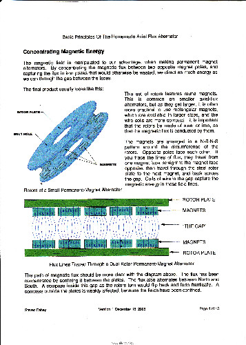

Še pole označi N ali S, Ali je to po videnem AFPM (aksial fluks permanent magnet) generator. Na tujih spletnih straneh je veliko napisanega o tem, tudi vezave.Malo poguglaj!

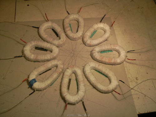

Jaz sem naredil nekaj podobnega z 16 magneti in 8 špulami in sem jih vezal zaporedno v prvi stopnji ko se je pa hitrost vrtenja povečala sem pa navitje prepolovil in ga vezal paralelno, zmanjšanje napetosti in možnost povečanja toka, in nato še enkrat. Po domače: v začetku sem imel štiri generatorje vezane zaporedno, po dveh preklopih pa štiri generatorje vezane vzporedno, v začetku vrtenja malo toka in sorazmerno dovolj napetosti za polnenje akusov, z naraščanjem pa se tok lahko poveča za štirikrat napetost pa manjša. Za poizkus je bilo ok za trajno uporabo pa slabo narejeno.

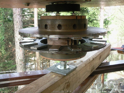

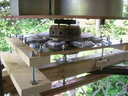

PrispevekObjavljeno: Sre Maj 29, 2013 12:56 pm    Naslov sporočila:  Slika če ni skrivnost? Odgovori s citatom
Imaš kar oreng zverino. Je to kupljena ali doma narejena zadeva. Ali vsaj malo smrdiš po štromarju, če ne boš imel kar nekaj težav. Moje špule so bile preveč golomazne - preveč bakra izven področja magneta zato sem imel popačen sinus. Važno je kako navitje vstopa in izstopa iz magnetnega polja.
Če imaš možnost priklopiti osciloskop in zavrteti generator boš dobil sliko oblike napetosti in na podlagi tega lahko potem eksperimentalno določiš način povezave posameznih navitij. Ni mi še čisto jasno ali je lahko tudi tri ali več? fazni generator ali samo enofazni. Mogoče se bo našel še kdo ki bo iz rokava stresel te podatke. Bo treba po guglu pogledat bolj detajlno.

Poveži tistih prvih šest tuljav, do tam ko se ti slika sinusa popači, v serijo, ostale spreglej in pusti odprte sponke ne veži jih nikamor. Zčetek druge tuljave na konec prve in tako naprej. Dobiš tri grupe po šest tuljav z kotom približno 120° kar je pogoj za trifazni generator. Začetke tuljav zvežeš skupaj, zvezdišče trifaznega sistema , konci pa ti predstavljajo faze RST. Za usmernike vzami tri 25A kocke (gretzove pri Conradu, kataloška številka; 501158- preveri) in za 400 V. Na usmerniškem mostičku povežeš oba izmenična priključka skupaj in nanj priprlješ eno fazo, se pravi na vsako fazo po en mostiček, pluse povežes kupaj, minuse pa skupaj in imaš trifazni usmernik.
