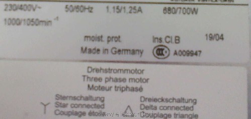

Razmišljam o nakupu frekvenčnega pretvornika, pa me zanima na kaj moram paziti.
Podatki o motorju so na sliki.
Kako močen pretvornik rabim? Če je motor 700W je dovolj 750W frekvečnik ali je potrebno kupiti močnejšega?
Še je potrebno paziti na kaj drugega ali je dovolj en pretvornik kateri ima dovolj moči.
Rabim ga samo za kontrolo hitrosti vrtenja.

Dovolj je frekvenčnik moči, katera odgovarja moči motorja.Vse ostalo je razmetavanje.
Še več, npr Danfoss ima serijo 300, katero lahko za manj zahtevne aplikacije izbereš frekvenčnik za stopnjo manjši od motorja.
Za tak motor vzemi monofazni frekvenčnik - izhod z njega bo 3x230V - ker je cenejši.
Če nimaš kakšnega zahtevnega pogona, moraš načeloma paziti samo na to, kako ga boš upravljal - spreminjal hitrost. Analogni vhod imajo mislim da vsi (mA, V, potenciometer), nekateri imajo par digitalnih vhodov, tako da lahko binarno izbiraš hitrost.
Če rabiš PID regulacijo, jo imajo nekateri vgrajeno, ne pa vsi.

Če uporabiš enofazni frekvenčnik in je vhodna napetost 230V, motor vežeš... kako že? Wink (zvezda)
Če bodo obrati (več časa) precej pod nazivnimi, boš potreboval dodaten ventilator za hlajenje motorja; še posebej, če bo le-ta polno obremenjen.
Če bo frekvenčnik zaprt v kakšni omari, preveri, kakšne so minimalne zahteve za hlajenje frekvenčnika (700W sicer ne bo takoj "zakuhalo", je pa le dobro upoštevati razpon delovnih temperatur za frekvenčnik).
Maksimalna dolžina kabla med frekvenčnikom in motorjem je ponavadi omejena.
Imaš kakšne posebne zahteve glede pospeševanja / zaviranja / reverziranja smeri?
Če ima breme veliko vztrajnost, boš morebiti potreboval zaviralni upor.

Enofazni frekvenčnik zahteva vezavo trikot. Z ostalim se strinjam, bi pa postavil vprašanje kaj bo poganjal frekvenčnik. Nekateri pogoni imajo namreč težji zagon (t.i. lepljenje), ko tega premagaš, gre pa z manjšo močjo. Ampak za pramagovanje lepljenja pa lahko za tisti čas rabimo precej večjo moč. Enako je z zagonom vztrajnostnih bremen, tam je pa treba še posebej paziti na zaviranje

Moč frekvenčnika naj bo večja od motorja.
Glede aplikacije boš razmišljal kasneje, ni pa treba komplicirati, ker na koncu boš ugotovil, da si izdelal raketo.
Sicer pa ti vse piše v specifikacijah frekvenčnika. Enega si pač izbereš. Na začetku mogoče prelistaš nekaj frekvenčnikov in primerjaš ceno ter lastnosti.
lp, ElGrigon
Kakopak. Vsaj pri takšnih podatkih motorja.
