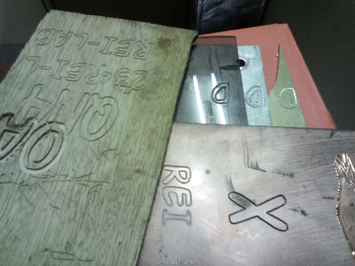

Vidim da ima kar nekaj uporabnikov foruma razne CNC mašince. Sem si zdaj tudi jaz nekaj takega sestavil...
Me pa zanima kako določite feed rate obdelovanca in hitrost orodja... Obstaja kak online kalkulator?
Sam imam za rezkanje neko 25€ gravirno mašinco ki naj bi šla 8k-32k rpm, ampak uporabljam nekje srednjo nastavitev ker drugače vibrira in se pregreva.
PCB in les reže komot pri 12cm / min, je pa to nekako tudi najvišja hitrost ki jo moji stepperji zmorejo. Zaenkrat sem samo malo napise testiral, za bolj natančno delo ne vem če bo šlo tako hitro ker ima moj strojček malo bogo strukturo Whistle
Ali je o globjem graviranju in rezanju kovine (medenina, aluminij) sploh smiselno razmišljat če delaš "na suho" - brez zalivanja rezkarja z oljem?
