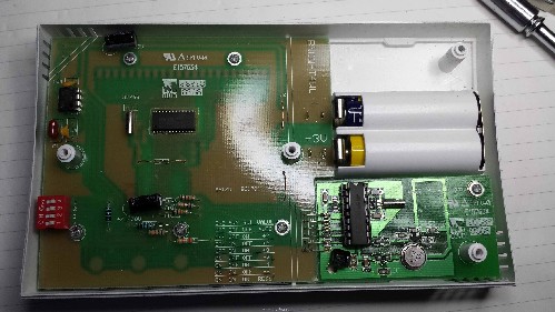

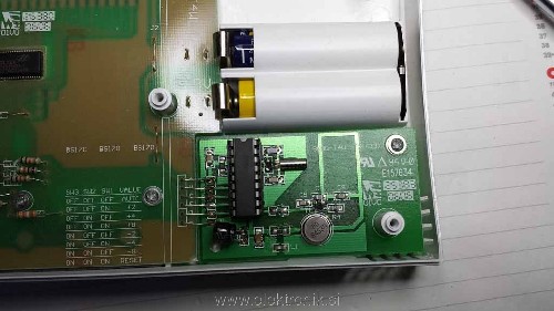

PrispevekObjavljeno: Tor Okt 01, 2013 9:33 am    Naslov sporočila:   Odgovori s citatom
Danes sem preveril če deluje v istem nadstropju, vendar v drugem prostoru. Zanimivo, deluje odlično po celem prostoru.
Prilepil sem še ti dve sliki, mogoče bo kdo našel kakšno rešitev.
Hvala, lp
