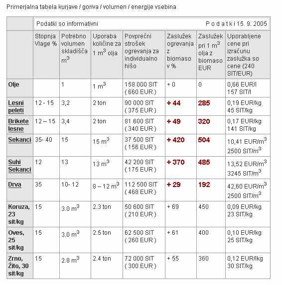

Pri brskanju po internetu sem naletel na tole primerjalno tabelo:
Vir lindap
Bomo v prihodnje kurili s koruzo? Izdelava doziranja ter deponija ne bi smela predstavljati večjega problema.

Pomojem je tista tabela zelo slaba. Me zanima kdo proda 15 m3 za 37.500Sit Upoštevati je še treba da rabimo kar eno veliko deponijo za sranjevanje sekancev, ter nakladalec za prenašanje do zalogovnika pri peči. Po
mojem se kurjenje z sekanci splača lastnikom gozdov, ki dober les prodajo vse ostalo pa uporabijo za sekance. Vendar pa je treba upošteveti da tudi nakup sroja za sekajne stane nekaj mio sit. Za pogon rabi traktor z vsaj 80kW ti pa tudi kuri nafto... tak da ni vse tako poceni kot zgleda na prvi pogled..
