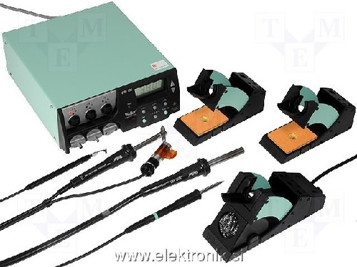

Pozdravljen,
za začetek lahko vzameš postajo ki jo prodajajo v HTE, takšno imam tudi jaz. Lahko nastavljaš temperaturo. Nujno zraven vzami še tanko konico za fine stvari. V konpletu je samo tevelika. Rabiš še "cin", vrvico ker "pujsa" še ne rabiš in kakšen fluks flomaster bi ti prav prišel. Seveda še gobico za čiščenje konic (sam uporabljam okoli 8 različnih konic in jih že imam kakšne 3 leta. Spajkam vsaki dan, seveda na delu.). Priporočam ti še kakšen aktivator za konice. Vse skupaj pride okoli 100 evrov.
Ko končaš z spajkanjem pocini konico, da ni "suha". Ko čistiš konico v gobici jo ne namakaj, samo nahitro potegneš po gobici da se znebiš svinjarije. Gobica mora biti mokra, samo ne tako da teče iz nje. Drugače boš z prakso videl kako in kaj. Priporočam da gobico namakaš v postano vodo. Da voda stoji par dni.
Z spajkalnikom se da skoraj vse zaspajkati, 0402,....... Tako da "vročega zraka še ne rabiš". Tudi niso poceni. Je pa zelo priročen.
Kasneje, če se boš ukvarjal resno ali imel takšno delo boš vrjetno uporabljal tole postajo ki je v prilogi. Jaz jo na šihtu že kakšnih 4 leta. Ocena 10.
