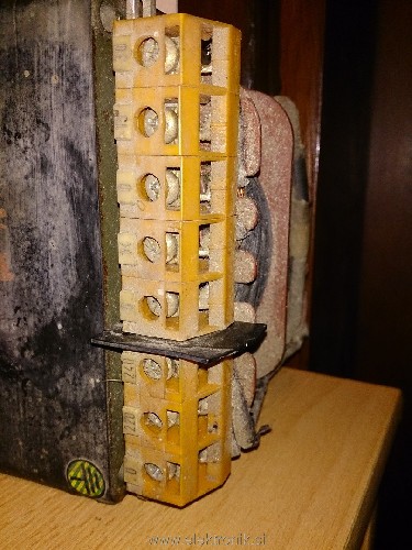

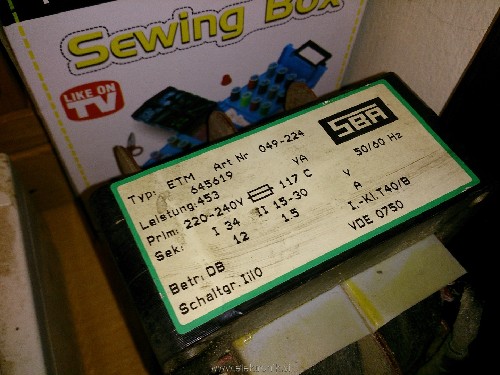

Od znanca sem dobil 450VA transformator, ki je na slikah. Nekako se ne morem odločiti za kaj ga naj uporabim. Razmišljal sem, da bi mogoče naredil en močnostni usmernik do 40V enosmerne in kakšnih 10A toka, ali pa polnilec akumulatorjev... Ima pa dva sekundarna navitja, 0V -- 34V (12A) in pa 0V -- 15V -- 30V (1,5A).
Torej kakšni predlogi zaželjeni Smile

Jaz, ki točno vem, kaj ti rabiš, bi ti svetoval sledeče-napravi tak napajalnik in polnilec, da boš trafo samo na konektorje prestavil iz enega v drugega. Potem lahko narediš še ojačevalec v A klasi, pa še kaj bi se našlo.

Ja točno tako, gre se mi, da trafo pametno uporabim. Saj nekaj takega sem že mel v mislih, samo za polnenje 12V akumulatorjev bi moral odviti nekaj ovojev na 34V sekundarju... Nekako univerzalno ne morem porabiti, vsaj tako se mi zdi. Stabiliziranega laboratorijskega usmernika reda 10A si pa ne predstavljam, sicer mam eno veliko hladilno rebro in lahko čez dam ventilator, da mi bo hladilo tranzistorje. hmm Think

Na transformatorju na priklopni sponki ''15'' sta verjetno priklopljeni 2 žici.
Če sta, je navitje uporabno lahko ločeno za 2x15V (2x1.5A in možnost za izvedbo simetričnega napajanja), za 2x15V (2x1.5A) in vzporedno (2x15V/ 2x1x5A = 3A).
Če so ovoji sek. navitja (za 34V) v zadnji zunanji plasti ovojev je možno brez odvijanja ovojev zmanjšati el. napetost za celo plast (npr. 20 ovojev) ali le za nekaj ovojev.
Vsako navitje ima dva konca. Na enega od teh dveh koncev priklopimo eno od dveh merilnih vrvic V-metra. S (''posebna konica'' mora biti zelooooo trda in tanka, da lahko z zelo malo silo pritiska na žico na čim manjši površini prebije lak izolacijo bakrene žice navitja) konico na drugi merilni vrvici tipamo po ovojih navitja. Na vsakem od ovojev se izmeri različna el. napetost.
Na izmerjeni točki željene el. napetosti pazljivo prekinemo ovoj (ne smemo poškodovati izolacije ostalih ovojev), konca tega prekinjenega ovoja dvignemo, nanju naredimo priklop za možnost vezave nižje el. napetosti z manj ovoji ali za el napetost z vsemi ovoji sek. navitja.
Način nižanja (spreminjanja) el. napetosti je uporaben na zunanji plasti vseh navitij ali tudi bočno prvi dostopni ovoji na tuljavi navitja.
Lp! jp

Če se že gre predelavo so tako ali tako sekundarji ponavadi naviti nazadnje. Tudi število ovojev je verjetno maksimalno okoli 100. In res ni noben bistven problem odviti zadeve. Sam bi stroil tako in nikoli nebi prebadal laka ali česa podobnega.

Primož kako pa rastaviš lamele jedra, ki so običajno zlepljene z lakom ?
Aktiv.: 32.59
PrispevekObjavljeno: Sob Jan 25, 2014 8:43 pm    Naslov sporočila:   Odgovori s citatom
A to pa je drugi problem, pa sem že mislil spodaj napisati, razen če...
V nekaterih primerih gre, no saj ko eno spraviš ven. Drugače pa pečica. Kar sem do sedaj jaz rastavljal tudi lakirane je šlo so pa bili manjših moči. Pri nekem 3f pa sem obupal, ker žal nisem imel pečice, ki nebi bila namenjena kuhinjski uporabi. Potem pa je tu spet vročina in lak navitij, ja skratka težave.
Sicer pa za par ovojev, če ni preveč natlačeno bi mogoče celo šlo brez razstavljanja.

Hvala, sem si kar mislil, da je potrebno segrevanje.

blay44 je napisal/a:
Ni enostavno.
Osebno pri el. napetosti nekaj V nikoli ne bi kompliciral še posebej, če je to za osebno rabo, ker po izvedbi ni transformator manj varen za uporabo kot pred posegom.
Ošiljena jeklena konica na vrhu ovoja naredi neopazen otis ( se pa po končani analizi izolazijsko ustrezno zaščiti), ki ni viden nito pod večjo povečavo.
Dejstvo je. če bi bila ta el. napetost v ovojih tolika, da bi obstajal zaradi tega odtisa 0.01mm ali manj pri analizi preboj, potem bi bila to popolnoma druga zgodba.
lp! jp
