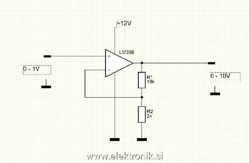

Poskusi po priloženi shemi. LM358 je namenjen za enojno napajanje in gre na vhodu in izhodu "do nule". Mogoče ti izhod pri 12v ne bo šel ravno do 10V, do 9.5 pa sigurno. Uporabiš lahko tudi LM324

PrispevekObjavljeno: Ned Mar 09, 2014 3:23 pm    Naslov sporočila:   Odgovori s citatom
Sem sprobal z lm358. Sicer dela, kaže na decimalko, ampak dela zelo približno. Pri določeni temperaturi točno, potem se pa odpelje čisto mimo.
Namesto upora 2K sem dal trimer, da sem lahko ulovil eno točko. Ali je morda to narobe? Bi moral dat fiksne in točne upore?
Kako iz 18K in 2K pride 10x ojačanje?

PrispevekObjavljeno: Ned Mar 09, 2014 9:30 pm    Naslov sporočila:   Odgovori s citatom
Tudi jaz sem danes izmeril en primerek LM358 na moji proto plošči. Pri 12V napajanju se neobremenjen izhod giblje od 5mV do 10,7V ( primerek od firme ST )
@ro-bi
ojačanje v gornjem primeru je 1+ 18/2
