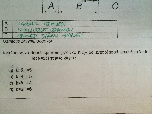

Hja... Tudi meni se ne zdi, vendar to ni moj rezultat Confused naj bi pa edini veljal pa kot rešitev.
Ker smo ravno pri stvari, dodajam še dve sliki, ki bi želel, da jih komentirate. Obkrožene so rešitve. Rolling Eyes
obkrožene so rešitve

Tisti AND je še vedno narobe.
Glede k=j++ obstaja bistvena razlika med ++j in j++ .
Enkrat se prvotna vrednost j ohrani in se v k vpiše j+1, drugič pa se j najprej poveča za 1 in nato vpiše v k.
Kaj se zgodi kdaj si poglej sintakso od C#.

Glede tistih "++": Kodi:
k=j++;
bi bila ekvivalentna:
k=j; j=j+1;
in bi bil pravilen odgovor b.

Igo, hvala za razlago toka v motorju. Žal imamo toliko motilnih faktorjev med poukom, da enostavno ne gre predelati vse snovi. Zmedlo me je to, da sem zamenjal komutiran rotor za rotor z drsnimi obroči.
Kar se C# tiče je tako, da se je po pritožbi komisija odločila, da navsezadnje te snovi res nismo obravnavali in je bila izvzeta.
