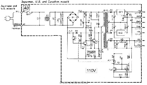

Naprava ima 120V 12W stikalni napajalnik (Ameriški standard).
Bi ga bilo mogoče predelati na našo napetost, če nimam podatkov o uporabljenem transformatorju? Torej menjava nekaj elementov (uporov, kondenzatorjev). Najprej sem mislil dodati toroid, ki bi zmanjšal 220V na 110V, pa je problem dodatna teža.
Že v naprej hvala za pomoč.

Sem se bal, da bo tako, ampak sem vseeno upal na čudež! Smile
Napravi (sintesizer) se tok skoraj ne spreminja, zato sem si upal dati zaporedno z varovalko 1k5 upor, pa ni pokalo in je delalo! Smile Se je pa temu primerno grel upor in ... to ni rešitev. No, to mi je vlilo upanje, da pa bi mogoče vseeno poizkusil.

Raje ne.
Razen uporov bo treba spremenite še kar nekaj stvari!
Za začetek elektrolitski kondenzator, ki mora biti predviden za napetost vsaj 400V!
Tudi transformator bo treba previti.

Ja, hvala, za kondenzator sem videl, da ima prenizko napetost. S swičerji se do sedaj nisem igral in jih ne poznam. Le toliko, kar sem bežno slišal. Ja, bal sem se, da brez drugačnega trafota ne bo šlo. Bo treba it v nabavo novega napajalnika.

Ali prav razumem stikalne napajalnike? To so v bistvu oscilatorji, ki nihajo na višji frekvenci.
V mojem primeru frekvenco določajo predvsem induktivnost primarnega navitja (T1 navitje 1-2) ter elementi, povezani s Tr1 in Tr2, PC1 pa skrbi za amplitudo nihanja. Če je tako, potem razumem, zakaj je moderator VolkD rekel: "Raje ne.".

V grobem si kar pravilno predstavljaš. V grobem delajo nekje v rangu 25÷50kHz. Pri višji frekvenci se zmanjša velikost jedra transformatorja in število ovojev za volt, je pa potreben drugačen material jedra.
Za "dobro rešitev" pa določi vsaj osnovne pogoje:
-velikost
-teža
-kompleksnost, ki si jo pripravljen osvojit
-rabiš še podatke o zahtevanem toku na vseh treh linijah (+5V, +15V, -15V).

Ja, za približno oceno moči naj bi služil podatek, da naprava troši 12W. Je pa res, da je to seštevek na vseh linijah. Evo, sedaj se lotim priprav za merjenje toka na posameznih linijah in sporočim. Sem pa to tako ali tako imel namen naredit, da bom pravilno izbral nov napajalnik, če tega ne bom usposobil.

Šime, če si našel zgornjo USA verzijo usmernika, probaj poiskati še EU verzijo.
Po moje je razlika v par podrobnostih (poleg voltaže mrežnega elko-ja)

Izmerjeno:
+15V / 130mA
-15V / 80mA
+5V / 300mA
160x70x30 mm
Sicer so pa moje ambicije primerne zrelosti (starosti, sposobnosti). Sem namreč iz časov, ko smo se v šoli učili elektronke! Smile Zadne 30 let se z elektroniko ukvarjam le občasno za hobi, zato sem vesel, da osnove nekako še razumem. Torej nikakor nimam abicij, da bi zmogel kake izračune in konstrukcijo - predelave - sodobna inženirska dela.
Malo sem se s tem skušal 'igrati' tudi zato, da nebi zarjavel, vendar vidim, da to poglavje le ni tako preprosto. Kot rečeno, bom nabavil nov ustrezen stikalni napajalnik.
