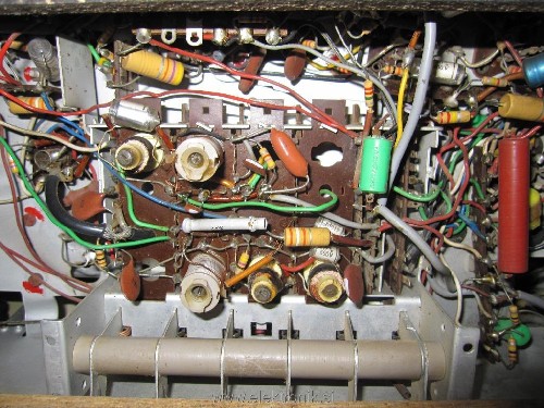

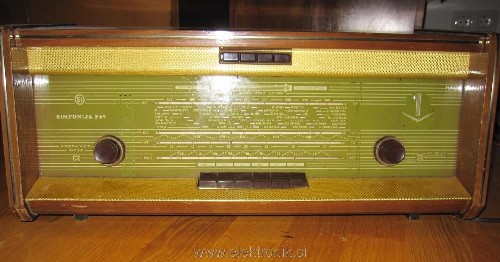

Pozdravljeni.
Pred kakimi 3 leti sem ga dobil, zdaj pa je prišel čas, da ga obnovim.
Radio Slavka Avsenika, EI Simfonija F69.
Stanje radia: UKV dela, zelo lep zvok, SV, KV, (najbrž tudi DV) pa ne. Čista tišina, magično oko niti ne trzne.
Za začetek bi torej potreboval shemo, lahko pa tudi nasvet na kaj moram biti pozoren. Glavna kondenzatorja sem že zamenjal ko sem radio dobil. Sicer ne vem, katere vrednosti morajo biti, ker so napisi ravno tam zbrisani. Mad Zamenjavi pa sta 47 uF 350 V. Radio z njima dobro deluje (več kot 2 uri), torej mislim, da to ni problem. Zanima pa me, ali lahko dobim tudi prednjo skalo. Nekje na forumu sem zasledil, da ima nekdo celo zalogo teh, a te objave ne najdem. Klasični problem-star salotejp.
Za odgovore se zahvaljujem.

Čest problem sa Ei radio lampašima je delimično izbrisana skala zbog selotejpa. Verovatno jedino rešenje da probaš da nađeš neki drugi neispravan, ali sa staklom u boljem stanju.
Što se tiče drugih područja, koja ne rade, probaj da poprskaš kontakte "klavijature" nekim sprejom za čišćenje i da ih razradiš brzim pritiskanjem. Može da pomogne.

Imam šemu od Simfonije 60, ako može da ti posluži okačiću je. Ima iste lampe, ali ne znam koje su razlike.

Kontakt sprej sem že uporabil, ker so stikala močno hreščala, to pa je tudi vse. Vesel bi bil kakršnekoli sheme, da vsaj približno ugotovim, kateri deli radia so za delovanje DV, SV in KV (vem, da je elektronka ECC85 za UKV del).

Shema je v knjigi Radio prijemnici sa 500 shema - jerotic.pdf katero si potegni iz tega linka
http://www.uploadmb.com/dw.php?id=1398974915
na strani 306/307/308.

Pri popravilu radia obvezno menjam vezni kondenzator. To je kondenzator, ki gre iz predzadnje elektronke (anoda) na končno elektronko (g1). Vrednost od 10 do 20nF
