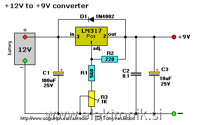

PrispevekObjavljeno: Čet Avg 28, 2014 11:32 am    Naslov sporočila:   Odgovori s citatom
Nekaj v tem stilu za porabnike, ki rabijo 9V, LM 317 pa vseeno daj na nek hladilnik, četudi naj bi do 500mA delovalo tudi brez.

PrispevekObjavljeno: Čet Avg 28, 2014 11:48 am    Naslov sporočila:  Thx Odgovori s citatom
Oooo, super lepa hvala, brzina-vrlina, klanjam se!
Vsem hvala za odgovor in sodelovanje.
