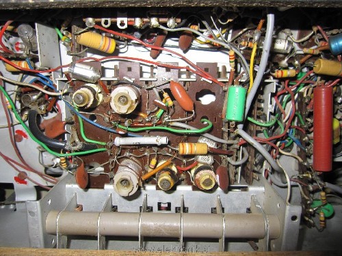

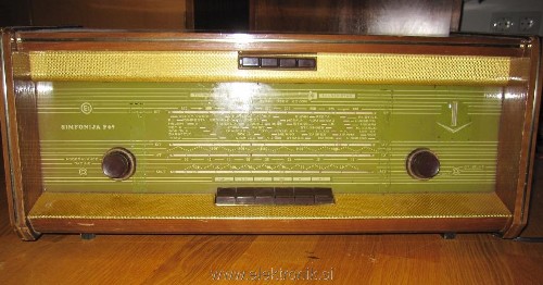

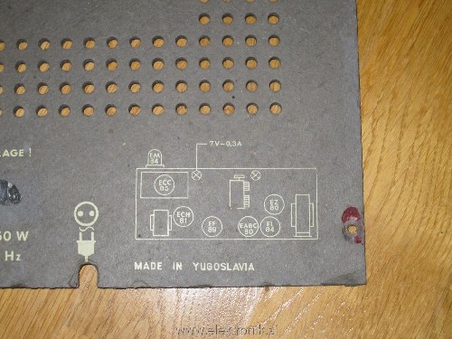

Pozdravljeni.
Pred kakimi 3 leti sem ga dobil, zdaj pa je prišel čas, da ga obnovim.
Radio Slavka Avsenika, EI Simfonija F69.
Stanje radia: UKV dela, zelo lep zvok, SV, KV, (najbrž tudi DV) pa ne. Čista tišina, magično oko niti ne trzne.
Za začetek bi torej potreboval shemo, lahko pa tudi nasvet na kaj moram biti pozoren. Glavna kondenzatorja sem že zamenjal ko sem radio dobil. Sicer ne vem, katere vrednosti morajo biti, ker so napisi ravno tam zbrisani. Mad Zamenjavi pa sta 47 uF 350 V. Radio z njima dobro deluje (več kot 2 uri), torej mislim, da to ni problem. Zanima pa me, ali lahko dobim tudi prednjo skalo. Nekje na forumu sem zasledil, da ima nekdo celo zalogo teh, a te objave ne najdem. Klasični problem-star salotejp.
Za odgovore se zahvaljujem.

Čest problem sa Ei radio lampašima je delimično izbrisana skala zbog selotejpa. Verovatno jedino rešenje da probaš da nađeš neki drugi neispravan, ali sa staklom u boljem stanju.

Kontakt sprej sem že uporabil, ker so stikala močno hreščala, to pa je tudi vse. Vesel bi bil kakršnekoli sheme, da vsaj približno ugotovim, kateri deli radia so za delovanje DV, SV in KV (vem, da je elektronka ECC85 za UKV del).
