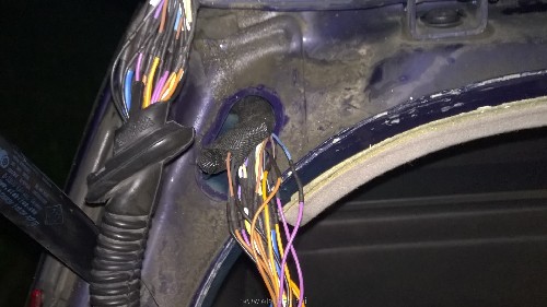

Seat ima cca. 10 žil v pritljažnik.
Meganu pa sem pri 20 nehal štet...
Dvožilni je pri yugecu, da ti dlani greje, ko ga porivaš...
Če ne gre - ne obstaja!
matejcek81
Prispevkov: 1526
Aktiv.: 7.70
PrispevekObjavljeno: Pon Okt 06, 2014 10:43 pm    Naslov sporočila:   Odgovori s citatom
matejcek81 je napisal/a:
Še dokaz...

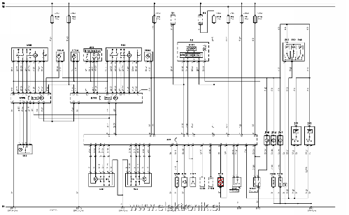

"dvozilni sistem" je misljeno kot sistem pogona zaklepa. Torej motorcek, ki ima za priklop dve zili. Med mirovanjem sta obe na masi, med zaklepom ena zila za cca sekundo preklopi na plus, druga pa ostane na masi, medtem ko pri odklepu prva ostane na masi in druga za cca sekundo preklopi na plus. - tako z izbiro polaritete motorcek izvaja obe funkciji - zaklep in odklep.
Defekt je v krmilni enoti, verjetno je en izmed relejev. V priponki imas shemo - pin 18 in 3 sta z modro in zeleno zico vezana na motor kljucavnice prtljaznika (M58), desno je boot/tailgate lid release switch (samo pri Toledu) - ne vem, zakaj sem ga pustil na shemi. Smile
leon/toledo 1999-2005
