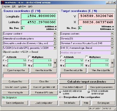

PrispevekObjavljeno: Sre Jul 26, 2006 4:49 pm    Naslov sporočila:   Odgovori s citatom
Da malo obudim tole ... Smile
Ker s tistim PROJ4 nisem imel najboljših uspehov sem še malo brskal po netu in našel ta kalkulator.
Preizkušeno deluje BP v obe smeri. Cool
 Velikost datoteke:  92.67 KB
 Pogledana:  29 krat

PrispevekObjavljeno: Pet Apr 13, 2012 2:51 pm    Naslov sporočila:   Odgovori s citatom
MarE69, no cez neakj let mi je se prav prislo ....
dela super
tnx
