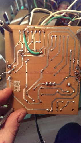

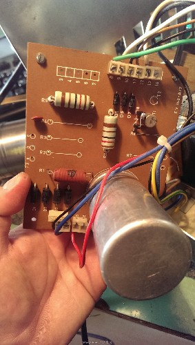

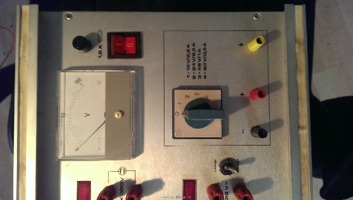

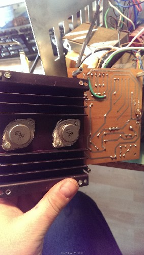

Pozdrav!
Imam problem sa ovim ispravljačem, treba mi šema.
Dva BU104 i BF257 su neispravni. Zamenio sam BF257 i imam samo jedan BU104, međutim, samo sa jednim neće uopšte da radi.
Da li neko ima šemu ili ideju kako da rešim problem?
HVALA!

Pozdrav Milane daj slikaj ceo ispravljač prednju ploču da vidimo koja je oznaka istog.Sećam se toga iz vojske sklopio sam deset komada stolova za našu radionicu.Taj sto ima oznaku ekos a oznaka napajanja je neka ? Možeš i ceo sto da slikaš.

Pretražio sam ga kompletnog, nema nigde nikakve oznake.
Da, iz kompleta UNIS/AKOS je slike malo kasnije
Uglavnom, mislim da sam uspeo da ga osposobim (sreća ćale sačuvao BU tranzistore sa starih T1 šasija Ei Niš a BFove sa B10 RGB modula ), radi za sada, samo je pitanje dokle će. Zanimljivo je da kad ga gasim na grebenasti prekidač, pa idem sa položaja 1 na 0, umesto da se ugasi, dobijem kratkotrajni peak od preko 20ak volti. Još gore je ako idem sa položaja 4, onda peak baš bude strašan, može da sprži nešto što je zakačeno na ispravljač.
Hvala u svakom slučaju, ali šema bi mi dobro došla, jer je na drugom istom takvom stolu, izvađen trafo i žice odsečene, pa ako budem motao, čisto da ne lutam, nego da mogu odmah da ožičim.
HVALA u svakom slučaju
_________________ 73 de YU7XW |

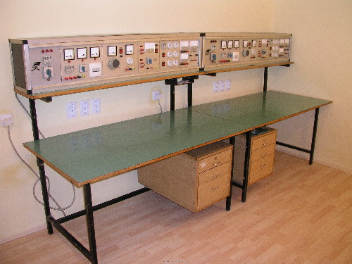

Evo i slike stolova
3.51 MB |
19 krat |
383.99 KB |
14 krat |

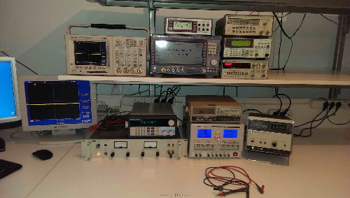

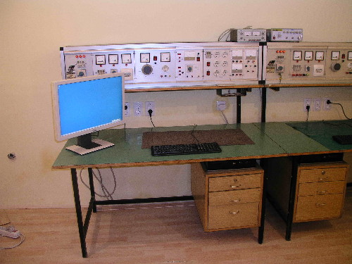

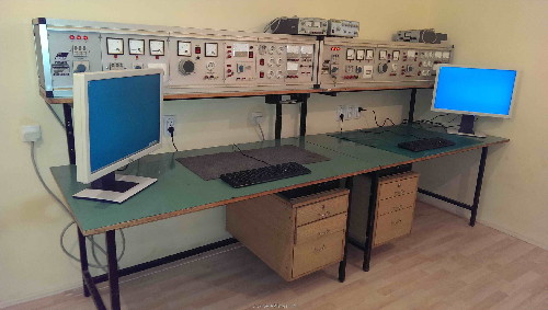

Aj kad vidim da vam se sviđaju slike, da vidite celu radionicu, pošto sam nov ovde
155.05 KB |
34 krat |
200.53 KB |
34 krat |
167.85 KB |
18 krat |

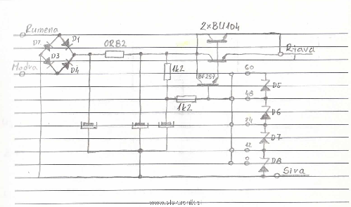

mpavlica, bi si lahko kaj pomagal s tem (jaz sem očitno popravljal starejšo verzijo, ki ni imela oštevilčenih sponk)?
456.19 KB |
14 krat |
