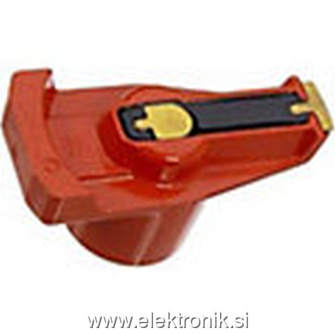

PrispevekObjavljeno: Ned Maj 17, 2015 4:14 pm    Naslov sporočila:  Vrednost upora na razdelilniku vžiga Yugo Odgovori s citatom
Mogoče kdo ve, kakšna je vrednost upora na razdelilniku vžiga pri Yugu? (slika je samo za ilustracijo)
Yugo Verteiler
 Velikost datoteke:  14.75 KB
 Pogledana:  2968 krat
S56NC
Pridružen-a: Pon 31 Jan 2011 17:26
Prispevkov: 280
Aktiv.: 1.60
Kraj: Strmca-Postojna
PrispevekObjavljeno: Ned Maj 17, 2015 4:56 pm    Naslov sporočila:   Odgovori s citatom
Sem tekel izmerit na Lado in tam pravi DCR=5K. Po mojem mnenju je (približno) enako za večino motorjev tedanjih časov Wink
Prispevkov: 6736
Aktiv.: 28.40
PrispevekObjavljeno: Ned Maj 17, 2015 5:59 pm    Naslov sporočila:   Odgovori s citatom
Hvala ti za tale podatek. Verjetno res ni bilo nekih bistvenih razlik. Bom poskusil nekaj podobnega spravit noter. Obstoječega je tako pogrizlo, da nimam kaj dosti meriti.
Lp, Frenki
laura
Prispevkov: 1954
Aktiv.: 10.79
Kraj: Sobota
PrispevekObjavljeno: Ned Maj 17, 2015 6:30 pm    Naslov sporočila:   Odgovori s citatom
To je 100% 5k upor- vem iz lastnih Yugo izkušenj.
Prispevkov: 1972
Aktiv.: 12.86
PrispevekObjavljeno: Ned Maj 17, 2015 6:33 pm    Naslov sporočila:   Odgovori s citatom
Pred leti, ko sem imel še Lado, mi je mehanik kar prebrikal crknjen upor. Smile Je isto letelo, ker je baje ta upor samo proti radijskim motnjam.
Navadno pa je 5K.
Iztok
Prispevkov: 4974
Aktiv.: 20.97
PrispevekObjavljeno: Ned Maj 17, 2015 11:53 pm    Naslov sporočila:   Odgovori s citatom
Tudi jaz sem ta upor na yugiču kar brikal. Se je pa to potem slišalo v radiu. Problem so rešile svetlo modre svečke BOSNA, ki so imele te upore že not. Na njih je bila poleg ostalih oznak še črka R.
Spajky
Prispevkov: 1095
Aktiv.: 6.00
Kraj: Obala
PrispevekObjavljeno: Pon Maj 18, 2015 9:39 am    Naslov sporočila:   Odgovori s citatom
Idea Ko se ga prebrika, pa se z istimi svečkami zaradi RF motenj (avtoradio!) lahko nabavi uporovne (noisless) kable, pa je isto ...
ro-bi
Prispevkov: 3580
Aktiv.: 15.98
PrispevekObjavljeno: Pon Maj 18, 2015 10:29 am    Naslov sporočila:   Odgovori s citatom
Vsak proizvajalec svečk ima v programu "R" (resistor) svečke in ne vem, zakaj bi kompliciral.
