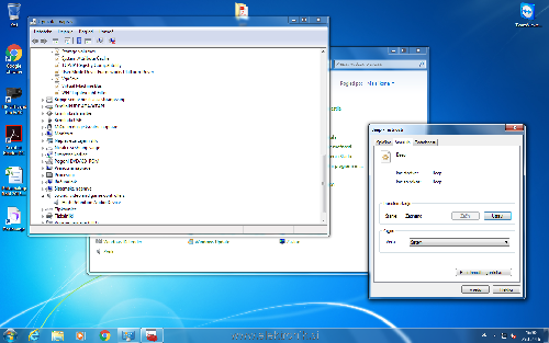

PrispevekObjavljeno: Pon Jan 25, 2016 5:31 pm    Naslov sporočila:   Odgovori s citatom
Verjetno si imel v mislih tole vendar ne pomaga
 Velikost datoteke:  687.36 KB
 Pogledana:  29 krat

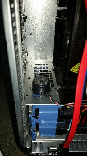

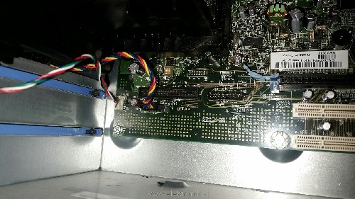

Notranji zvočnik pa je preko konektorja in mislim da 4 žilnega kabla priključen direktno na matično ploščo. Ko bom naslednjič tam poslikam malce stvari da bomo malce lažje razpravljali naprej.

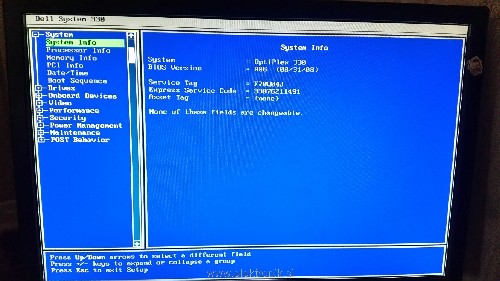

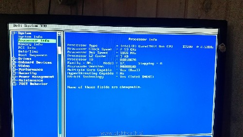

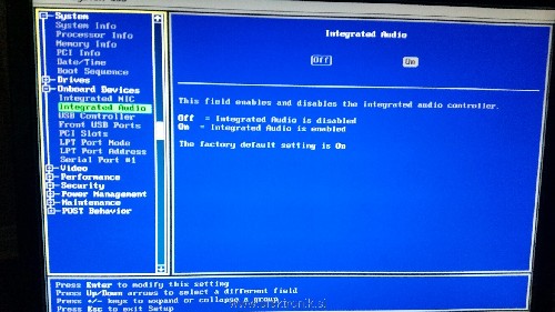

Evo sem se dokopal do slik Wink
 Velikost datoteke:  341.43 KB
 Velikost datoteke:  322.92 KB
 Velikost datoteke:  354.77 KB
 Velikost datoteke:  350.94 KB
 Velikost datoteke:  439.05 KB

Prispevkov: 2093
Aktiv.: 12.82
PrispevekObjavljeno: Sre Feb 03, 2016 1:34 am    Naslov sporočila:   Odgovori s citatom
Tukaj so gonilniki za zvočno kartico ADI 198x, ki je integrirana v Dell OptiPlex 330.
Zvočnike priklopi na zadnji strani Dell-a, sprednji vtič je za slušalke.
Inštaliraj in poročaj.
