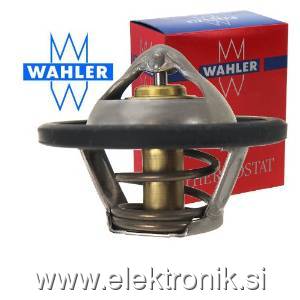

Meni je kazalec za temperaturo takole nihal pri cliotu 2.... najprej bil nizko dolgo časa potem ga zabilo do vrha in je zpet naključno padal na nulo itd.
Vzrok odpoved termostata .... če še ni bil menjan v zadnjih letih takoj menjati ker sicer zaradi pregrevanja materiala lahko gre tesnilo na glavi motorja.
Jaz sem rešil pravočasno.
Moja razlaga zakaj pride do nihanja: temperatura motorja naraste zaradi okvarjenega termostata preko vrelišča vode in se v hladilnem sistemu začnejo ustvarjati zračni žepi.
Zračni žep je časovno gledano mobilen po sistemu in prihaja na teh mestih do lokalnega pregrevanja materiala.... to nihanje se vidi potem kot nihanje temperature na prikazovalniku.
Upam da bo moja izkušnja koristila.
Priporočam pa nabavo termostata od Wahler ali Calorstat ... ne kako kramo, ker cenovno krama ni cenejša od omenjenih dveh.
Vzorčna slika embalaže Wahlerja v priponki... Calorstat pa ne vem če dela za ople, za renoja sem ga dobil...
Pa hladilno če je starejša od 4 lete bolje zamejati ob menjavi termostata, da se vse obenem porihta. Smile Uradno se menja po 2 letih.
Vprašanje je samo katero hladilno izbrati .... original ali "kramo" ?
Slišal sem da če ni originalna pride do razjedanja materialov in predčasno odpove pečka v kabini... lahko kdo tole potrdi.
Lp.
