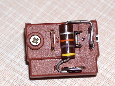

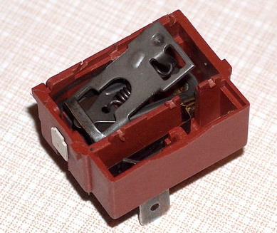

V enem hladilniku (kuhinjskem) sem naletel na termostat. Zanima me zakaj je tisti upor, ki je vezan med preklopnima kontaktoma?

PrispevekObjavljeno: Tor Jun 13, 2006 8:35 am    Naslov sporočila:   Odgovori s citatom
jur
Prispevkov: 5142
Aktiv.: 21.70
PrispevekObjavljeno: Tor Jun 13, 2006 8:40 am    Naslov sporočila:   Odgovori s citatom
Čudna stvar. Za blokiranje motenj bi moral biti upor in kondenzator. Mogoče zagotavlja nek standby tok, tudi ko je kontakt releja izklopljen. Upor 4k7 na 220 V proizvaja tok okoli 5 mA... To pomeni, da naprava trese, tudi ko je izklopljena Smile .
Mogoče pa je ta upor namenjen segrevanju termostata. Videti bi bilo potrebno, kako je vse skupaj zvezano.
Jur
Nazadnje urejal/a jur Tor Jun 13, 2006 8:43 am; skupaj popravljeno 1 krat
Aktiv.: 61.92
PrispevekObjavljeno: Tor Jun 13, 2006 8:43 am    Naslov sporočila:   Odgovori s citatom
jur je napisal/a:
Čudna stvar. Za blokiranje motenj bi moral biti upor in kondenzator. Mogoče zagotavlja nek standby tok, tudi ko je rele izklopljen. Upor 4k7 na 220 V proizvaja tok okoli 5 mA... To pomeni, da naprava trese, tudi ko je izklopljena Smile .
Jur
Tudi jaz mislim, da je zaradi ene iz med trditev, ki ju je napisal jur.
Čarli
Pridružen-a: Sre 14 Jun 2006 13:36
Prispevkov: 1
Aktiv.: 0.00
PrispevekObjavljeno: Sre Jun 14, 2006 8:47 pm    Naslov sporočila:   Odgovori s citatom
Zdravo !
Upor, ki ga omenjate ima vlogo segrevanja ohišja termostata. S tem je zagotovljeno, da je ohišje termostata s svojim regulacijskim delom ( predvsem gre za membrano ) na nekoliko višji temperaturi od temperature tipala( na koncu bakrene kapilare debeline cca 2 mm) in se dejansko s tem regulira temperatura v tisti točki kjer je pritrjeno tipalo. Ta upor je le pri hladilnikih s takozvanim avtomatskim odtajevanjem, kajti tu je potrebno , da se v vsakem ciklu ko je kompresor izklopljen temperatura v hladilniku na tem delu dvigne na cca +3 st. C ali +5 st. C in s tem se prepreči nabiranje ledu na zamzovalnem delu.Ko je dosežena ta temperatura se spet vklopi kompresor, ki nato ohlaja notranjost hladilnika do željene izklopne temperature.
Upor je vključen na priključno napetost v času , ko je termostat razklenjen in kompresor miruje. Ta upor pa mislim da nima vrednost 4k7, ker bi to pomenilo
pri 230 V cca 11W moči in tega ta upor ne bi zdržal ampak ima verjetno vrednost 47k, kar pomeni le dober vat moči in to bi bilo OK za to velikost upora. V času ohlajanja je upor preko termostata ponavadi premoščen in ne greje.
Lep pozdrav !
En sam poizkus velja več kakor tisoč strokovnih mnenj
Sokrat
Prispevkov: 5584
Aktiv.: 23.56
PrispevekObjavljeno: Sre Jun 14, 2006 9:00 pm    Naslov sporočila:   Odgovori s citatom
Čarli je napisal/a:
Oranzna je 3 (nicle), torej bo tvoja trditev kar drzala (stiri sedem tri-tisoc Omega ). Jur se je pac malenkost zatipkal Very Happy
ule
Prispevkov: 1583
Aktiv.: 6.68
Kraj: Babno Polje
PrispevekObjavljeno: Sre Jun 14, 2006 10:11 pm    Naslov sporočila:   Odgovori s citatom
Hvala za podroben odgovor. Smile
jur
Prispevkov: 5142
Aktiv.: 21.70
PrispevekObjavljeno: Čet Jun 15, 2006 9:42 am    Naslov sporočila:   Odgovori s citatom
Res je. Upor ima verjetno 47k. Barva je oranžna, ampak na sliki precej vleče na rdečo (4k7)....
Popravek: na enem VGA monitorju (philips) je povsem rdeča, na drugem (sony) je oranžna (z rdečim pridihom).
Jur
