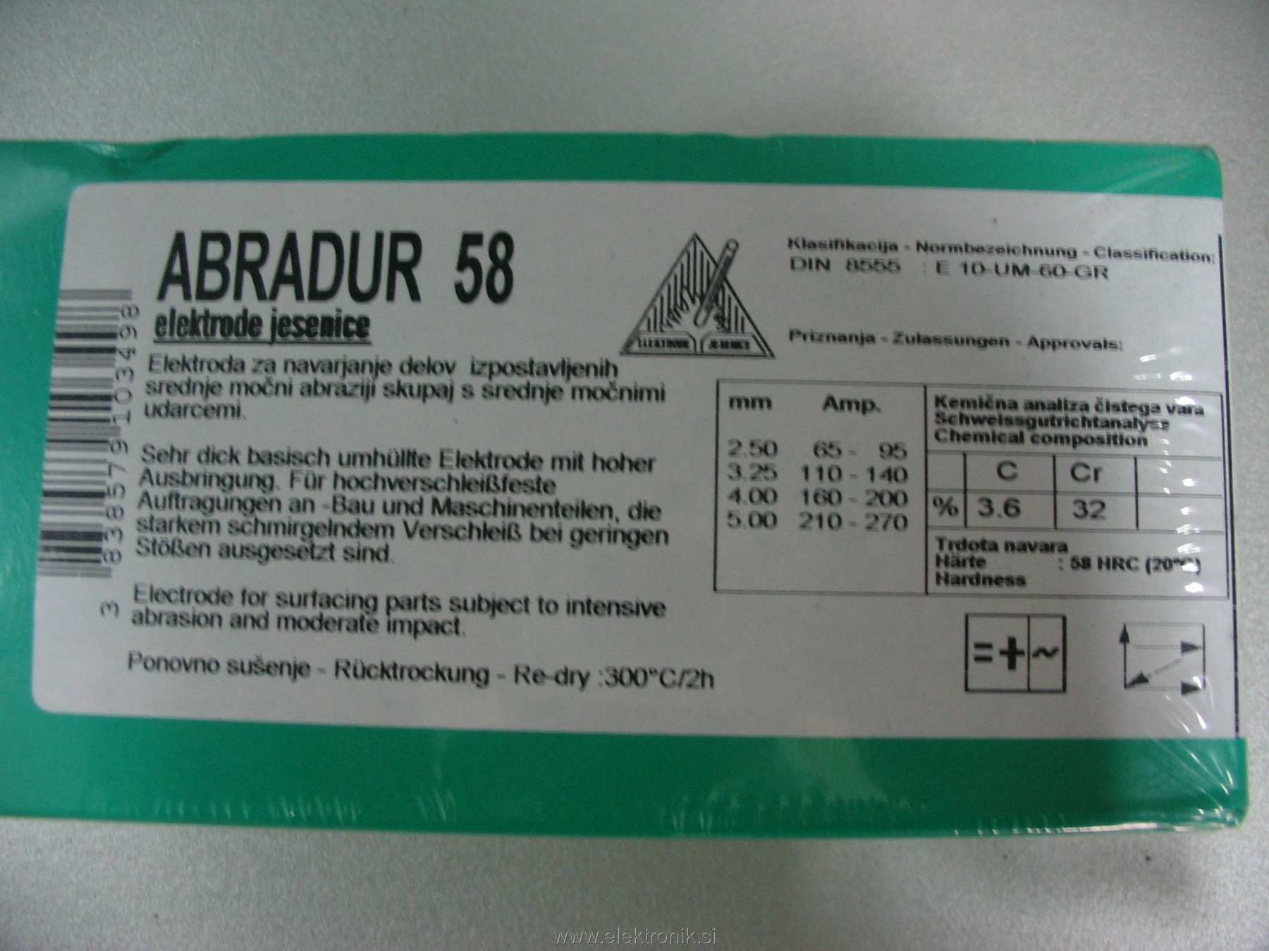

Kar se tiče elektrod, je tako, da so antistick osvojili tudi tisti najbolj počasni, tako kot inverter. nekih strašnih prebojev na tem področju ni več za pričakovat. Razvoj se dela predvsem na elektrodah, čeprav je ob kopici tipov na trgu težko verjeti.
Za tvoje težave pri varjenju, ni težava v aparatu ampak v čistoči zvarnega mesta in vlagi v elektrodah. Razen kakšne redke izjeme, s katero se verjetno ne boš srečal, so vse elektrode občutljive na vlago. Zato prihajajo vakumsko pakirane, v konzervah itd. Na vsaki škatli tudi piše kako dolgo in na kakšni temperaturijih je potrebno sušiti.

Ko kaj zavarim s 35 let starim transformatorskim varstrojem, vedno najprej segrejem elektrodo s kratkim stikom. Se potem lažje vžge. Pri teh starih aparatih se še profi varilcu lepijo elektrode Mr. Green
MadMax
Prispevkov: 4743
Aktiv.: 19.19
PrispevekObjavljeno: Pet Jul 01, 2016 9:09 am    Naslov sporočila:   Odgovori s citatom
Na sponko za maso privijačiš primeren kos železa (večja podložka npr.), na katerem tik pred varjenjem ogreješ elektrodo.

Saj ti zgoraj piše, da je treba elektrode posušit, potem je veliko manj problemov, najlažje v starem odsluženem štedilniku, v pečici.

Piše že, praksa je pa povsem nekaj drugega. Ponavadi nimaš časa čakati 2 uri, da bi elektrode posušil.

v praksi tisto gretje elektrode nima vpliva, var je enak, kot če bi kar začel varit. verjetno strokovnjaki, ki se ukvarjajo z elektrodam vedo kaj pišejo.
kjer se elektrode uporabljajo profesionalno, imajo posebne peči za sušenje, kasneje pa še izolirane torbice za transport elektrod na delovno mesto.
elektrode se dandanes uporabljajo profesionalno na parih specifičnih področjih: plinovodi, konstrukcije na terenu, popravilo ulitkov in navarjanje protiobrabnih obloh, predvsem na kamnolomih in gradbene mehanizacije.

Elektrode se sušijo zaradi oplašča in ne zaradi varilne elektrode.

Tole po mojih izkušnjah sploh ni res. Ni finta v varu, ampak v ZAČETKU varjenja, oz. zapikanju hladne elektrode. Če elektrodo prej potegneš po neki površini, da jo ogreješ se potem dosti lažje začne varit, ker se ne zapika.
Drži pa to v primerih, ko ima aparat funkcijo proti lepljenju. Žal tega moj nima, pa niti ne pogrešam preveč. Ko se enkrat navadiš, ni panike.

pri klasičnem REO varjenju je res potrebno malo občutka pri vžigu, treba je znati "popraskati". Za porozen zvar je kriv vodik v varilni kopeli, v katero pride s površine varjenca in pa z taljenjem plašča elektrode.
tisti poteg za "lažji" vžig elektrode verjetno bolj pomaga pri čiščenju konice oksidov in morebitne žlindre, sploh pri elektrodah, s katero smo že varili, saj običajno naredi kraterček, ko se žica elektrode malo bolj odtali kot plašč, zato takšno elektrodo težje vžgemo, včasih je v tem kraterju še kakšen kos "varilskega stekla".
